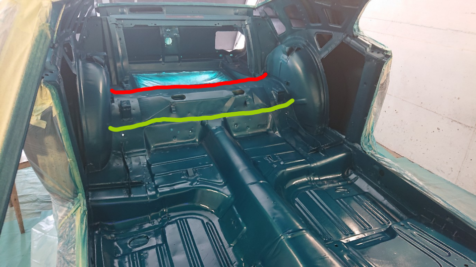

Ich spiel mal Totengräber, ich werd jetzt Dan auch an die Innenraum Dämmung mit Alubutyl gehen. Hab aber noch zwei Fragen.
1.Wie weit nach hinten habt ihr geklebt?
2.Wie weit die Firewall hoch habt ihr gelebt? Ich hab eigentlich nicht vor die original Firewalldämmung wieder zu installieren deshalb dachte ich bis hoch? Spricht da was dagegen?

Zur 1. Frage bis Grün oder Rot?
Dann doch noch ne Frage, Auch Alubutyl unters Dach oder die speziellen Antidröhn Matten?

ich musste zwischen deiner roten und gelben linie wieder alubutyl weg nehmen, da es dann mit der folt down rücksitzbank und sitzbank nicht gepasst hat. ich habe dann nur oben um die löcher zu den stoßdämpfern noch geklebt. grüße

Hi Frank, genau darum geht's mir. Danke. Dann werd ich da auch Etwas weg bleiben, geht's um das einhängen der Scharniere oder um die gesamte Fläche das die Rücksitzbank nicht rein ging?
Bist du nach vorne die ganze Firewall hoch gegangen?

puh wieviel ich da weg genommen habe, weiss ich nicht mehr genau, auch keine bilder gemacht. Ich hatte erst komplett zu gemacht und dann festgestellt, dass ich die sitzfläche nicht mehr in die arretierung rein bekommen habe (die harken am fahrzeugboden).
die firewall bin ich nicht hoch, ich bin nur bis zur originalen Matte, bzw. habe leicht hinter der Matte aufgehört.
