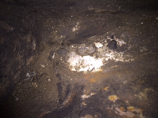

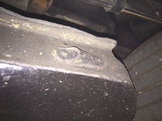

Die Dichtungen werden von unten in die Seitentaschen der hinteren
Kotflügel gesteckt. Da sollten sich zwei runde und in der Mitte ein längliches Loch
befinden. Die Dichtung ist in der Mitte eingeschnitten, sodass eingetretenes
Wasser aus den Seitentaschen raus, aber die Abgase oder Spritzwasser nicht rein können.
Ich hoffe auf den Bildern kann man was erkennen.
Gruß André

- image.jpeg (51.33 KiB) 2066 mal betrachtet
- image.jpeg (43.09 KiB) 2066 mal betrachtet
