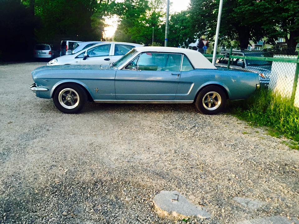

So hallo da bin ich wieder ,
erst einmal ein fettes danke schön für Eure hilft .
Dank einigen Merkmalen oder Links die Ihr mir zur verfügung gestellt habt konnte ich rausfinden das ich leider
kein GT habe.
Hier aber nochmal ein Bild von meinem Mustang, und danke nochmal
- 13164440_10209581470799518_4448410739050015768_n.jpg (152.99 KiB) 651 mal betrachtet
