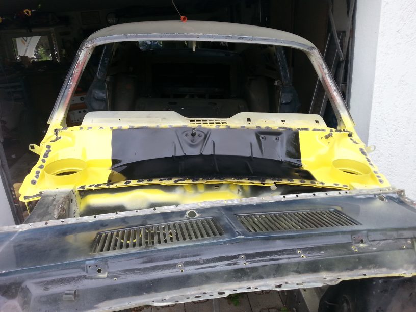

@Rusty:
Auch ohne Kotflügelabbauen kannst Du Dir eine ganz gute Vorstellung davon machen.
Die Abläufe sind oben im Wasserkasten an den beiden Seiten und kommen unten am Kotflügel etwa eine handbreit hinter dem Radhaus heraus.
Da, wo Du auf dem Bild ein kleines Häufchen einer pulverigen, weißlichen Substanz siehst mit der ich den Wasserkasten bei mir gestrahlt habe.
Keine Angst, nur Soda! Bizzelt auch in der Nase, sonst aber nix!
