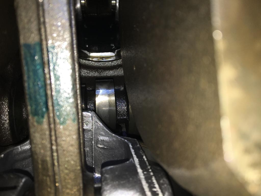

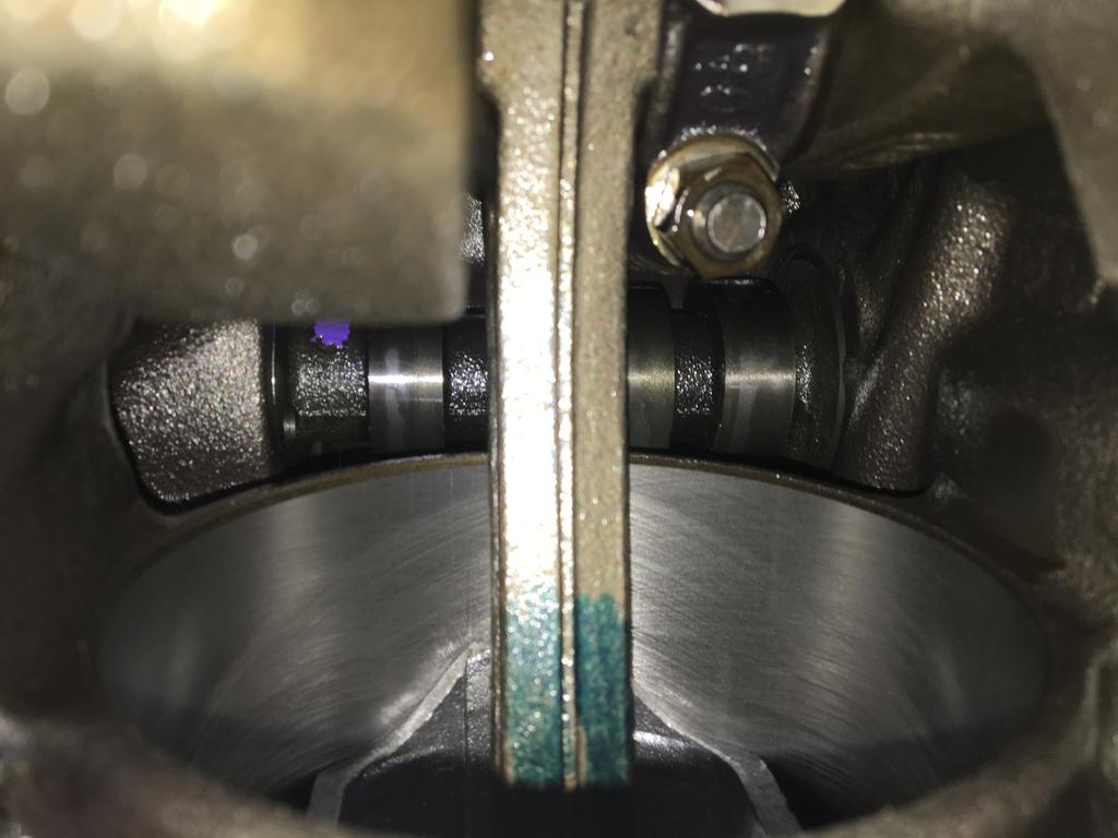

Liegt's an der Kamera, oder sind die Pleul alle krumm?
