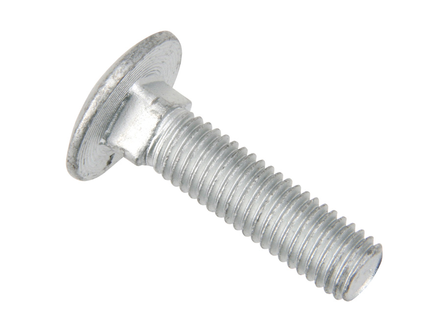

Dann am Besten ne Schlossschraube mit ner fetten U Scheibe benutzen oder ein 2-3 mm Blech wo Du
den Vierkant der Schraube rein hämmerst, dann dreht die auch nicht durch....
Grüße, Timo

[quote="TripleT"
Hast Du das schonmal gemacht. Wie am Besten? Mittig nur eine, jeweils aussen?
Denke Dicke Schraube, selbstsichernde Mutter und dicke U-Scheibe...oder jemand noch bessere Tipps?
Danke.[/quote]
Hi Timo,
ganz genau so.
Eine 10er Schraube reicht völlig, mittig durchbohren (check wo Platz ist) und nicht fest anziehen, nur mit selbst sichernder Mutter anlegen.
