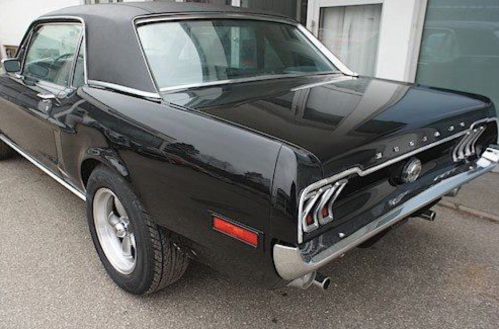

man kann im Bj 68 die frühen von den späteren an den roten Seitenstrahlern unterscheiden
die "frühen 68er" haben rechteckige, so wie da
die späteren - ab 02 / 68 sind dann spitziger geworden
evtl wurden dann auch erst die Vins unter die Scheibe genagelt ?
