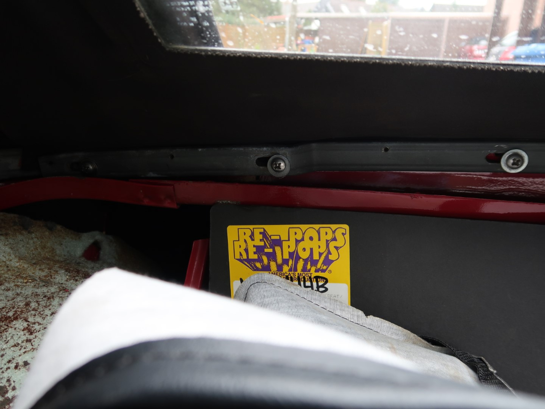

So, heute mal die Verkleidung des Verdeckfaches ausgebaut und die untere Tackerleiste mit der Heckscheibe ausgebaut.
Mein Gott, was meine Vorgänger da einen wilden Mix an Schrauben verbaut haben.... von den Originalen sind nur noch zwei da. Der Rest ist ein wilder Mix aus allem :-(

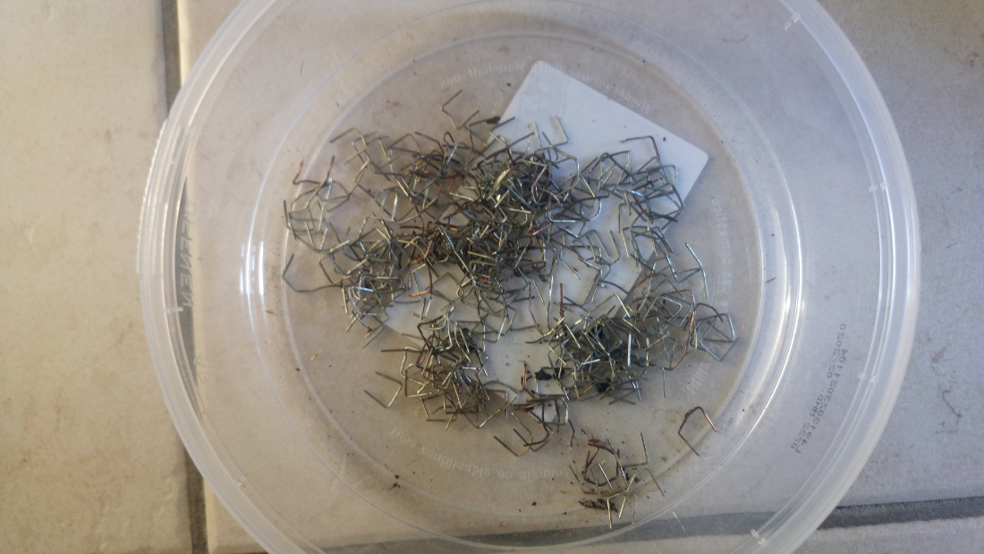

- Die Tackernadeln, mit denen der RV auf dem Spriegel fest ist, sind nun zu entfernen... die Dose mit den alten Nadeln füllt sich...

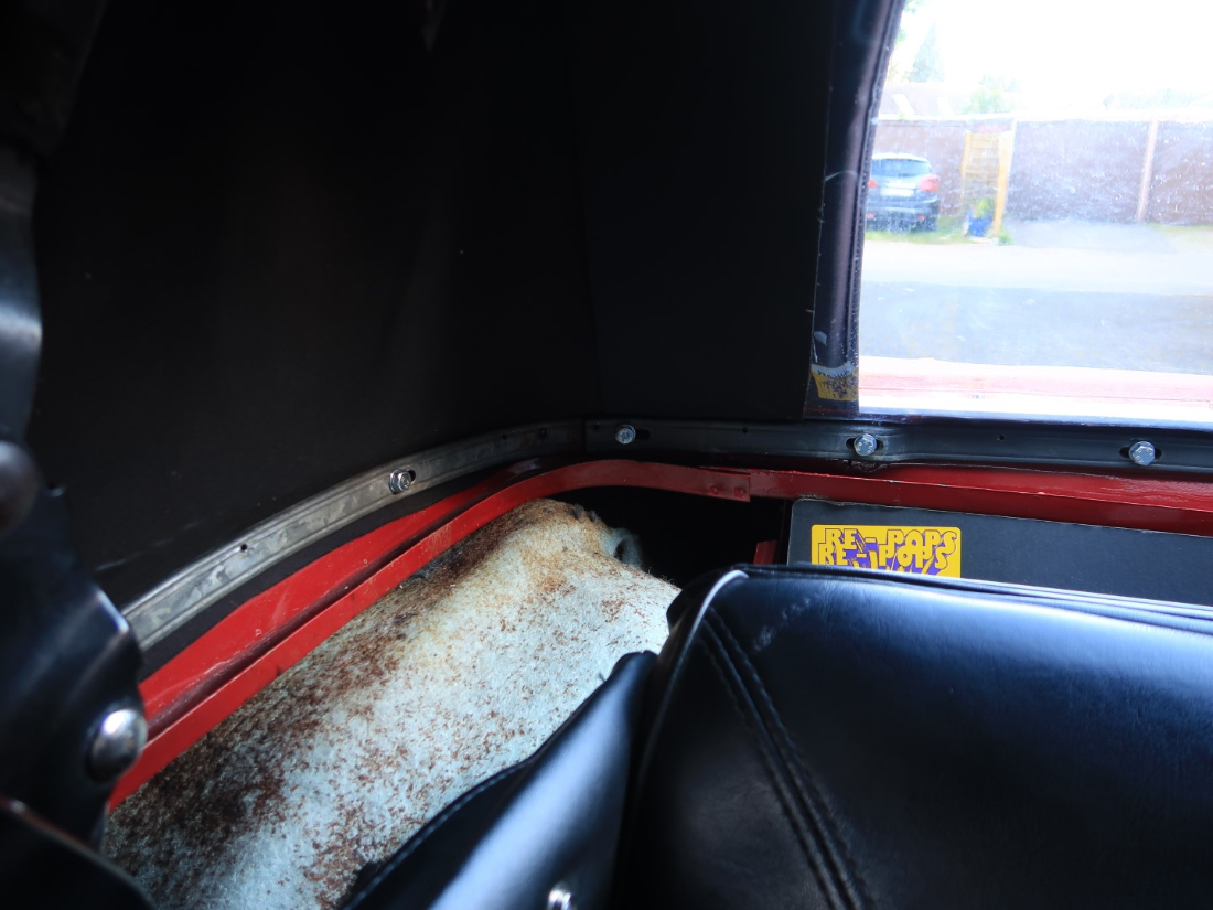

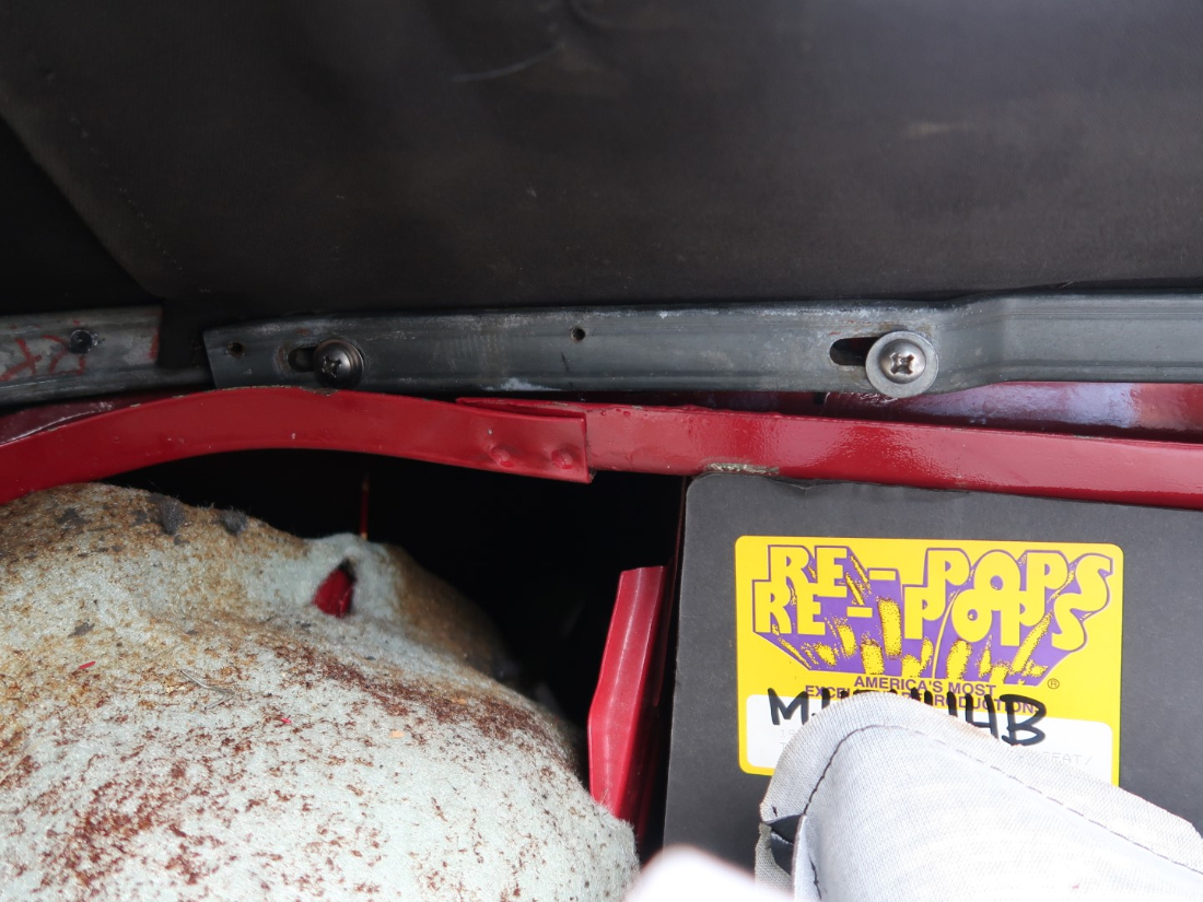

Wilder Schraubenmix... was der Amerikaner so finden konnte
IMG_3796 (Groß).JPG (560.83 KiB) 971 mal betrachtet
IMG_3795 (Groß).JPG (493.21 KiB) 971 mal betrachtet
IMG_3794 (Groß).JPG (478.95 KiB) 971 mal betrachtet
IMG_3793 (Groß).JPG (507.4 KiB) 971 mal betrachtet
IMG_3792 (Groß).JPG (743.21 KiB) 971 mal betrachtet

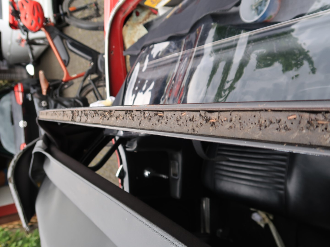

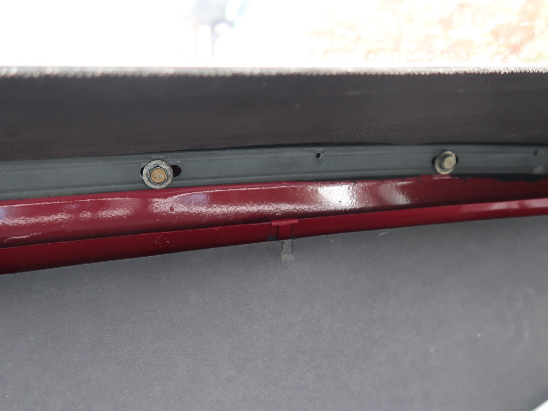

Dem Gaul das Fell über die Ohren gezogen... oder das Freilegen des hinteres Spriegels
IMG_4552 (Groß).JPG (624.74 KiB) 965 mal betrachtet
IMG_4551 (Groß).JPG (706.56 KiB) 965 mal betrachtet
20190428_144935_HDR (Groß).jpg (607.03 KiB) 968 mal betrachtet

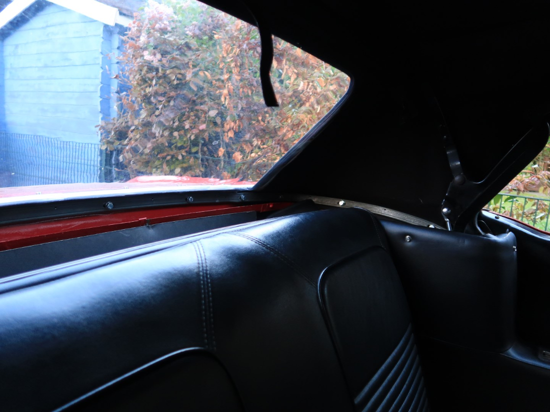

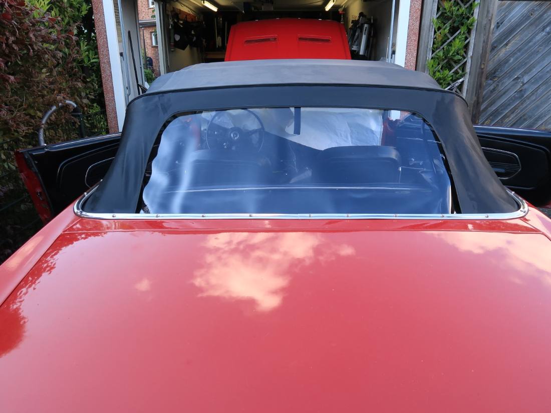

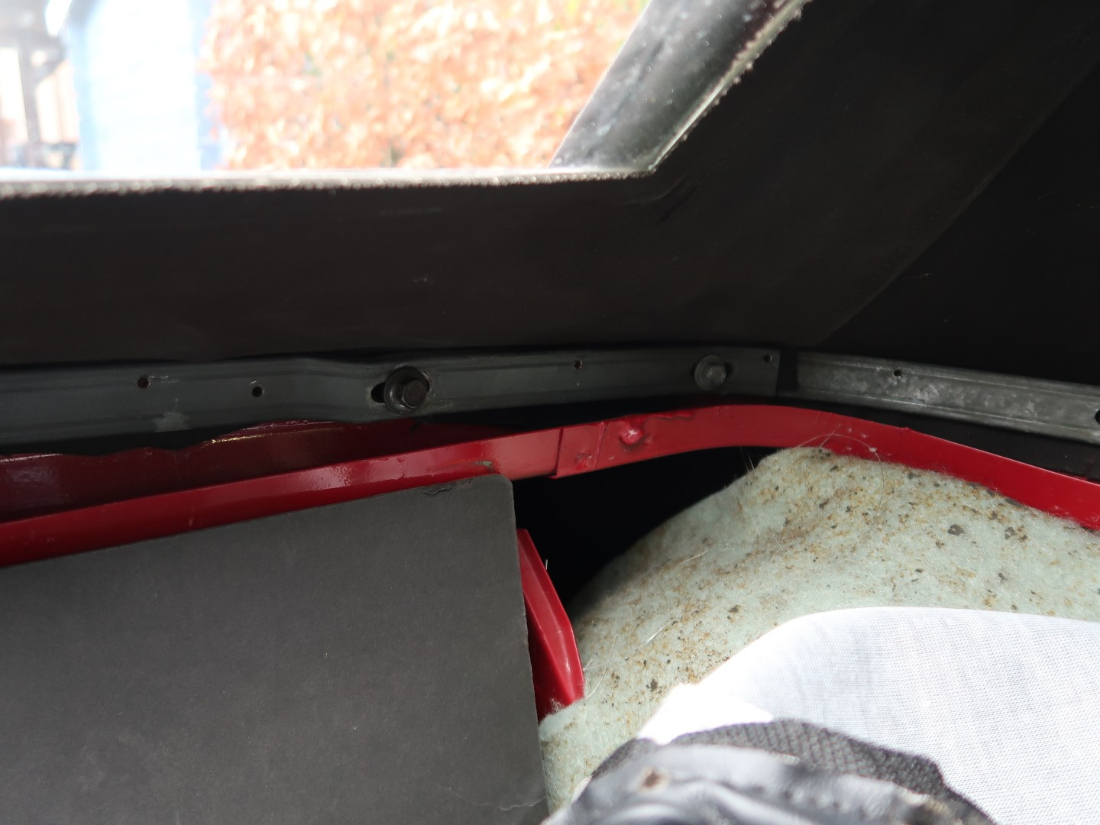

Das Endergebnis
Endlich wieder einheitliche Schrauben, auch wenn es metrische sind
IMG_4560 (Groß).JPG (577.87 KiB) 964 mal betrachtet
IMG_4559 (Groß).JPG (651.42 KiB) 964 mal betrachtet

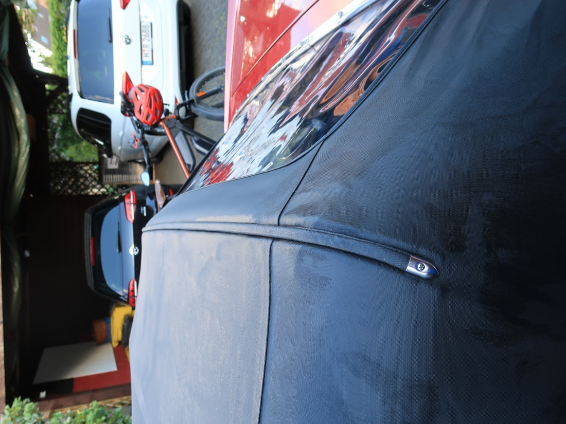

Die letzten Falten gehen hoffentlich bei Sonnenschein weg
IMG_4557 (Groß).JPG (705.62 KiB) 964 mal betrachtet
Die Kreidespuren sind abgewaschen
IMG_4556 (Groß).JPG (827.31 KiB) 964 mal betrachtet
