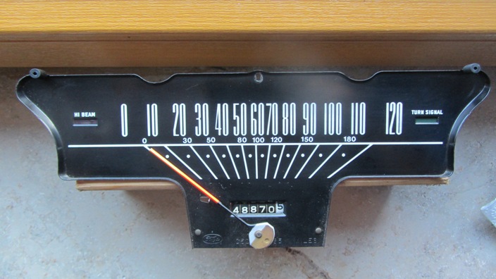

Hallo Gemeinde,
danke erst mal für die vielen Antworten.
Habe die blauen Kappen ausgebaut, nun ist die Instrumentenbeleuchtung angenehm hell.
Bei der Gelegenheit habe ich die Tachoanzeige mit einer Kmh Skala ergänzt. Dazu habe ich weiße Letraset Ziffern aufgerubbelt. Wer vor der Computerzeit eine technische Ausbildung gemacht hat kennt Letraset.
Sieht doch gut aus (die Puristen sind jetzt nicht gefragt)
Mit einer neuen Tachowelle ist die Nadel nun auch ruhig, vorher hat sie stark gezappelt, da die alte Welle abgeknickt war.
Leider geht nun der Gebläsemotor der Heizung nicht mehr, möglicherweise ist beim Fummeln an all den Kabeln was dummes passiert.
Liebe Grüße
Hubertus

.Hubertus hat geschrieben:
Bei der Gelegenheit habe ich die Tachoanzeige mit einer Kmh Skala ergänzt. Dazu habe ich weiße Letraset Ziffern aufgerubbelt. . . .
Hi Hubertus,
hey - das mit den Letraset Ziffern ist eine geniale Idee und sicher der Nachahmung wert !!
Sieht gut aus und ist dezent.
Die Dinger kenne ich noch aus meiner Lehrzeit als Fernsehtechniker . . .
Zu Deinem Lüfter - Ist mir auch mal passiert - Prüf mal die Kontakte direkt am Schalter - eventuell ist da was runter. Ist aber fummelig.
Grüsse - Jörg
Grüße - Jörg
