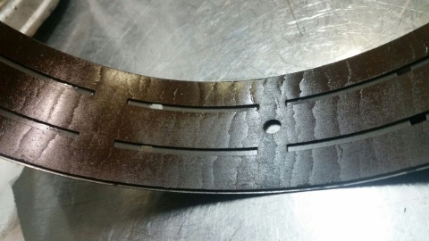

Wenn das alles funktioniert, kannst du noch zum Test die Bemsbänder einstellen, Teile in dein Getriebe werden aber alters bedingt leichte Defekte aufweisen und du kommst um eine Überholung wohl nicht rum.
Bremsbänder können rissig werden also der Belag darauf oder Dichtungen verhärten und so weiter was dann wohl eventuell dein Problem verursacht wie Micha am Anfang ja schon vermutet hat. Aber es können auch 1000 andere Sachen leicht defekt sein und nicht mehr 100% funktionieren.

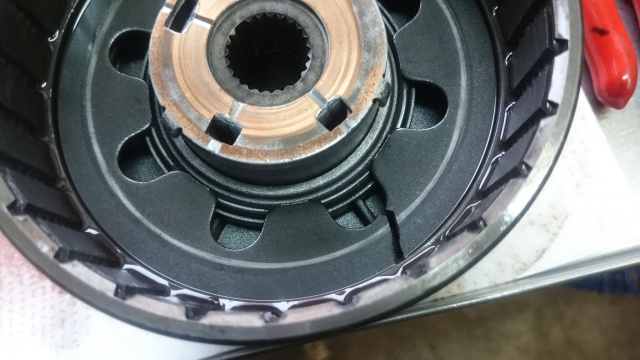

Würde Bilder hochladen wie sowas aussieht aber muss ich erst alle kleiner machen, weil zu groß für hier...
Google hat aber natürlich auch Bilder von allen typischen Defekten und mehr.
In den letzten Tagen hatten wir hier ja auch Bilder von defekten Freiläufen und co.
