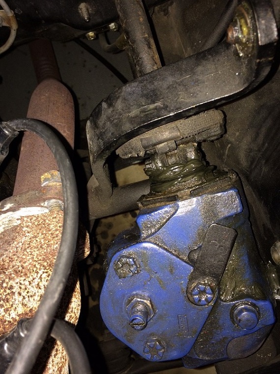

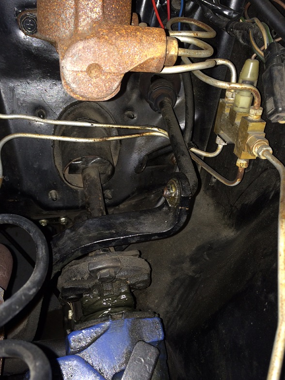

das sieht auf jeden Fall vernünftig aus...Schweißen ist jetzt nicht so mein Ding. Deine Schubstange hat aber auch so einen Rod-Arm dran (Durch den Du den Querbolzen geführt hat), den habe ich nicht. Bei mir (siehe Fotos) handelt es sich einfach um eine gebogene Stange?!
Müsste ich da wahrscheinlich noch die Schubstange austauschen? Selbst wenn ich die Z-Bar entsprechend weg biege bzw. nach seitlich oben biege, wüsste ich nicht wie ich Z-Bar und Schubstangenende verbinden sollte...
Ich denke das Beste ist, wenn ich bei Morgeson einfach die Z-Bar mitbestelle und doch austausche...

Hallo David,
nein, die musst du nicht notwendigerweise austauschen. Wenn du jemanden findest der schweißen kann, ist es möglich nur den Verlauf der Bar zu ändern, aber die Position der Öse selbst im Raum bleibt gleich (Öse unten abtrennen und oben wieder anschweißen). Danach kannst du deine vorhandene Druckstrebe wieder montieren.

Wow danke für die Mühe mit dem ausführlichen Text und die Links.
Die Öse wird quasi einfach untern angeschweißt und und um die gewonnene Strecke das vertikale Stück verlängert. Okay das ist eine gute Lösung.

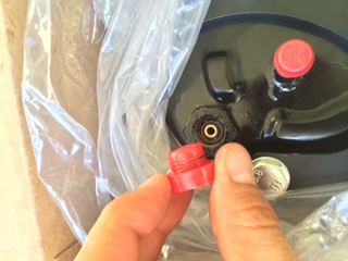

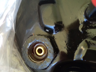

ich hole das hier nochmal hoch! Eine Frage:
Auf den Bildern ist die Rückseite der Saginaw-Pumpe zusehen, kann mir einer sagen was für ein Fitting ich da benötige? Im Netz habe ich zig verschiedene Angaben gefunden und auf der Borgeson HP steht nix...
Den roten Schutzpropfen habe ich mal gemessen... er ist 14mm im Durchmesser und das Gewinde ca. 8mm lang. (das Fitting müsste in AN/Dash 06 enden.)
Brauche ich da wegen der Auswölbung im Gewinde ein "inverted flare" Fitting oder geht auch so ein normales "o-ring Fitting?

Habe die Lösung selbst gefunden -> für die Nachwelt:
Man benötigt ein 5/8-18 UNF zu 6AN Fitting
