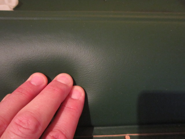

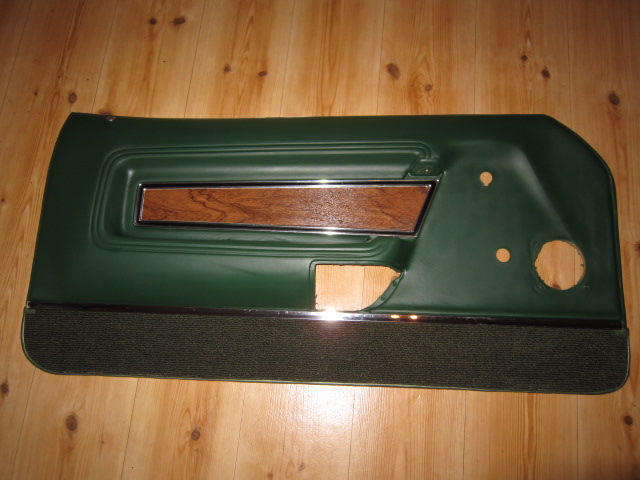

Wie bereits o. erwaehnt halte ich euch auf dem Laufenden und moechte meine Erfahrung teilen.

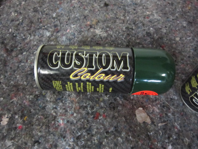

Also, nach dem ich mehrere Lexansprays versucht habe - Danke an Modellbau PUCHAS in Hartberg - habe ich eine brauchbare Farbe gefunden.
Bezueglich der Marke des Sprays siehe Bilder. Andere Produkte (vor allem Tamiya) hatten einen weniger feinen Spruehkopf und trafen den Farbton nicht. Der feine Spruestrahl ist extrem wichtig um eine entsprechende Lackierung hinzubekommen.
Die Farbe haelt perfekt und dehnt sich ohne abblaettern mit dem Vinyl mit. Natuerlich habe ich noch keine Langzeiterfahrung. Jedenfalls wollte ich diese Moeglichkeit hier aufzeigen.
Zu den Vorarbeiten:
Mit Spuelmittel und sanften Schwamm reinigen - mit feinem Schleifpad anrauhen - mit Silikonentferner und Pressluft gut reinigen - Frabe aufspruehen - fertig.
Hier die Bilder - weitere Bilder zur Resto der Doorpanels findet Ihr in meinem Resto Bericht
