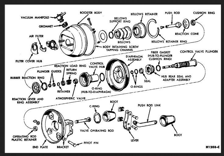

Hi Björn,
hat vor dem Umbau mit den originalen HBZ auch nicht funktioniert und den einstellbaren push rod gibt es nur bis BJ 1969, meine Bremsanlage ist aber eher 1970, Manufacturing date war 16.09.1969.
Hallo Christoph,
vorne Scheiben/binten Trommeln, Trommeln so eingestellt, das sie ganz leicht schleift, Handbremse geht!
Bei mir ist der Push Rod nicht durchgehend, d.h., ein Rod(Valve Operating Rod) geht vom Pedalhebel bis zur Membran des BKV, der zweite Rod(Push Rod)geht von der Membran zum HBZ.
Hallo Christoph,
- brake booster.jpg (80.22 KiB) 1392 mal betrachtet
