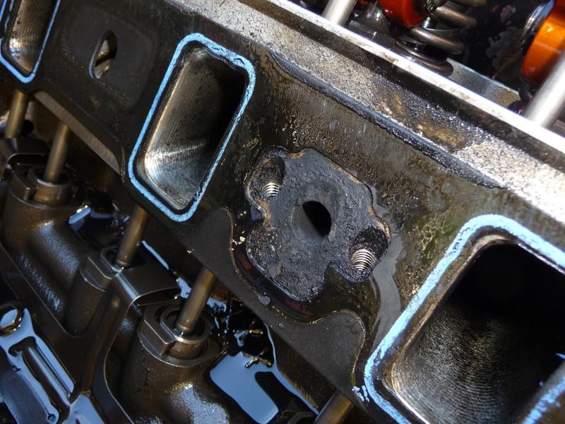

Die Öffnungen müßt der "Heat Riser" sein, das soll wohl zum Kühlen des Ansauggemisches sein. Jedenfalls habe ich das mal so gelesen. Als ich meine Brücke runtergenommen habe sind auch nur ein paar Torpfen rausgelaufen.

Ditsen hat geschrieben:Hi,
was ist mit der Öffnung zwischen Zylinder 2 und 3 sowie 6 und 7 ?
Diese waren bei mir verschlossen und sind auch bei meinem Dichtsatz den ich rumfahren habe dabei um diese zu verschließen. Was is denn das für eine Öffnung?

hi chris,
die löcher im kopf sind bei meinen AFR köpfen nicht dabei. die dienen zur vorwärmung der spinne wenn ich mich nicht täusche. ich habe das wasser gründlich ausgelassen und somit ist auch nichts im motor gelandet. wichtiger wie das wasser wäre der papierlappen der im motor liegt wenn man die dichtungsreste rauskrazt.
wenn man die dichtungen und das silikon so draufgubt wie ich es gemacht habe ist grantiert kein wasserverlust beim befüllen.

canadian_red_maple_leaf hat geschrieben:
Bzgl. Kühlwasser: Wie hast du es geschafft, dass da kein Tropfen Wasser auf dem Block war? Bei mir war da letztes mal ein ganzer See :( Mit Druckluft durchgeblasen?

hi chris,
ich war heute nochmals draussen in der garage also 24 STUNDEN später und habe die komplette spinne nochmals nachgezogen mit dem richtigen drehmoment 12-15 ft/lbs oder 16-20 NM.

Hi Abudi,
in meinen AFR Köpfen sind die Löcher vorhanden. Warum auch immer. Ich glaube ich weiß noch immer nicht genau, welche AFR Köpfe bei mir verbaut sind. Sollten 165er sein. Gibt es da unterschiedliche?

hi chris,
das sind köpfe mit einer ansaugbrückenvorwärmung. habe ich nicht da ich ja nicht im tiefsten winter fahre :-)
feines set up. 302 HO motor mit AFR köpfe :-)
ob das 165 köpfe sind kann ich nicht beurteilen. da sollte eine nummer vorne am kopf eingestanzt sein. mit der kann man den kopf wirklich beurteilen.
