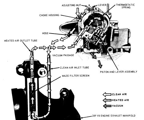

Alternator hat geschrieben:Noch etwas:
Ist meine Warmluftzufuhr (roter Pfeil) so orischinool? Sieht wie eine Bastellösung aus!? Was ist das (grüner Pfeil)`? Sorry ist auf dem Bild schlecht zu sehen aber es kommt auch aus dem Manifold raus...
Moin,
am Abgaskrümmer gehen zwei Schläuche/Röhren ab. Einen den man hier sieht und einer sollte direkt unter dieser Öffnung am Krümmer abgehen. Das kann ich hier nicht erkennen. Der eine geht zum Unterdruckanschluß hinter der Heizdose an den Vergaser, der andere direkt zur Heizdose am Vergaser.
Durch den Unterdruck am Vergaser entsteht die Zirkulation der heissen Luft.
Meistens ist Bohrung im Krümmer zugerostet. Das zuerst prüfen. Ist denn unten überhaupt was angeschlossen? Ansonsten keine Funktion.
Der grüne Pfeil ist einer der beiden Befestigungen an der das Heizblech für den originalen Luftfilter angeschraubt wird.
Grüße Chris

Re: Automatik-Choke und Einstellungsprobleme
Beitrag von Stuka84 »
Aber doch nicht beim Autolite 2100? da geht eine Leitung vom Krümmer zur Chokedose und den Unterdruck zieht der über den Vergaser an der unteren hinteren Schraube von der Chokedose, klar zu erkennen auf deinen Bildern die Dichtung die von Chokedose zu Vergaser geht!
Wenn du das Teil Abbaust siehst du das.
MFG
Stefan

herrsuhrbier
Beiträge: 155
Registriert: Di 17. Jul 2012, 22:27
Fuhrpark: Mustang Conv. 1966, Raptor, Harleys, Zündapps, Flipperautomaten
Beitrag von herrsuhrbier »
...na dann schau mal hier. So sieht das original und neu aus.
Grüße Chris
Ja, schon klar, aber wo soll denn der zweite genau hingehen?!
Wäre über diese neue Info sehr dankbar!!!
Oder ist das der Anschluss am Kragen vom Vergaser, der einfach zur angesaugten Luft hinzu kommt?
Mfg
Stefan

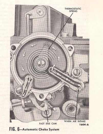

Schau mal hier. Ich hoffe das schafft Klarheit. :idea:
Grüße Chris
Long liv' Rock!
Stuka84
Beiträge: 1073
Registriert: Sa 6. Apr 2013, 22:19
Fuhrpark: 68 Mustang 5.0 HO mit AOD Getriebe; Holley 4160
AAAAh! :idea: Super Chris!!!
Danke das klärt auf!!!!!!!!!
Also wäre es wirklich von Vorteil wenn diese Leitung vorhanden ist, weil die zum Kreislauf gehört! Allerdings könnte die in "Ausnahmefällen" auch einfach unten geöffnet sein, weil da kommt ja trotzdem frischluft rein?! Natürlich originaler mit Leitung!!!!!
Mfg
Stefan
Beitrag von Alternator »
Also verstehe ich das richtig, dass man auf die untere Leitung auch verzichten kann?! hauptsache es besteht die Heißluftzufuhr (obere. Leitung am Exaust Manifold).
Manche hier benutzen doch auch einfach nur eine Bremsleitung welche um den Krümmer gewickelt wird?! also wenn man z.B. Einen Fächerkrümmer verbaut.
edit: Oder anders gesagt - habe ich das richtig verstanden, dass der untere Anschluss die Heissluft nur schneller in die Chokedose drückt aber das Vakuum was den Choke-Piston bewegt ist schin vom Vergaser selbst erzeugt
Edit2: Wie kann ich den die "heated air" Leitung überprüfen bzw reinigen? Kann man die abdrehen oder abziehen?
