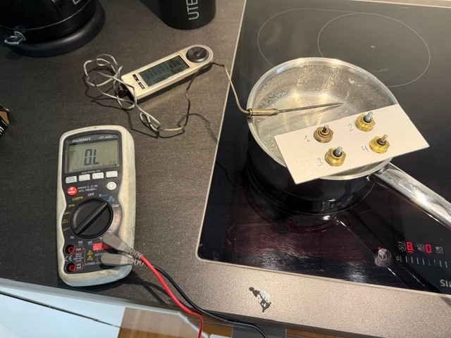

Du könntest auch überprüfen, ob deine Anzeige korrekt ist, in dem Du mit einem Potentiometer oder unterschiedlichen Wiederstände den Sensor “simulierst”.
Ich habe mir mal die Mühe gemacht verschiedene Sensoren (2 Aftermarket und 2 OEM Autolite/Motorcraft) zu messen.
Aftermarket Sensoren hatten alle zu niedrigen Wiederstände bei ca 90 Grad Wassertemperatur und daher zeigen alle zu “heiss” an.
Originale Sensoren sind leider schwer zu bekommen. Wenn Du aber sichergestellt hast, dass deine Wassertemperatur in Ordnung ist, die Anzeige mit dem gelöteten Widerstand zu zentrieren, ist in Ordnung!

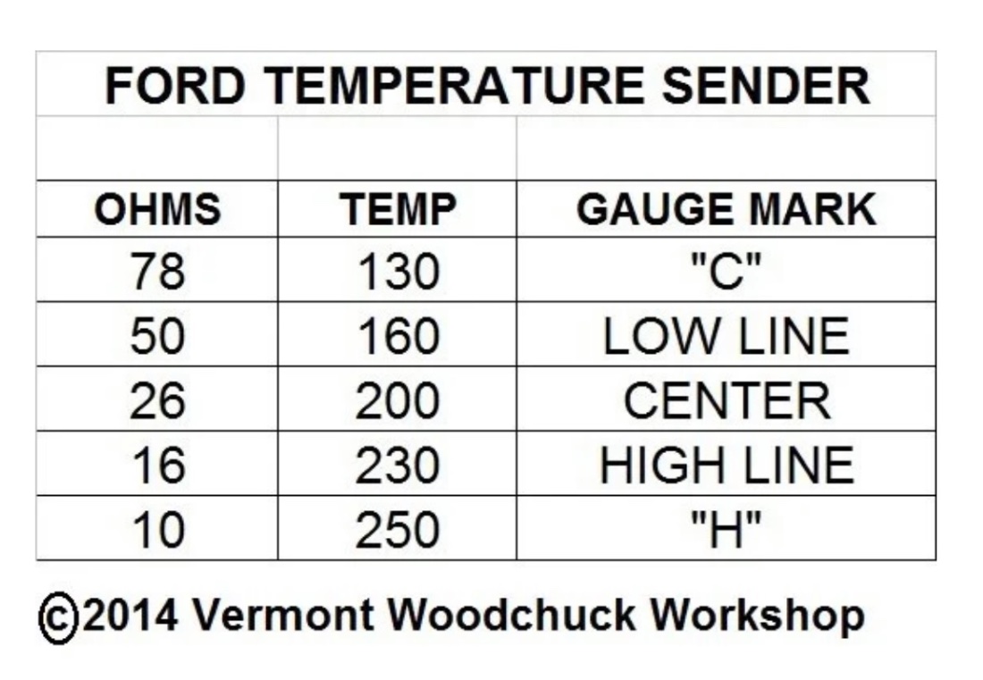

Ja eben wenn man weiß das die Temperatur passt finde ich das eine einfache Lösung die funktioniert.
Kann es sein das so ein Geber plötzlich einen anderen Widerstand hat?
Mein alter hatte kalt 170 Ohm und hat ja jahrelang funktioniert, Anzeige war immer mittig.
Gruß Uwe

Der Geber eigentlich nicht - aber die 60 Jahre alten Leitungen und Steckverbinder.... ;)

Die Leitungen und Steckverbinder werden aber höchstens hochohmig, die verlieren im Alter den Widerstand nicht...
Das mit den unterschiedlichen Werten an den Gebern liegt schlicht und einfach am anderen Hersteller, oder evtl. wird für andere Fahrzeuge ein anderer Wertebereich benötigt, und für die kleine Menge an Gebern für "alte Fahrzeuge" werden die sich nicht die Mühe machen, den Wert genau nach Ford-Werksangaben anzupassen. Hauptsache, die Richtung stimmt.
Und notfalls kann man das Instrument selbst ja neu justieren.
