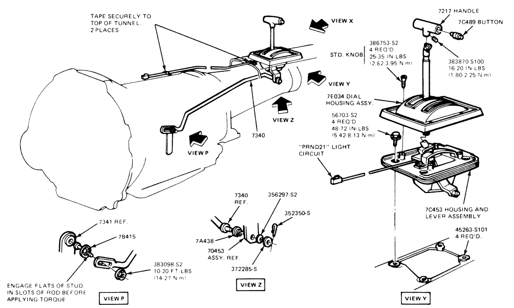

Erstmal das Schaltgestänge auf Spiel untersuchen.

Sorry, hab nicht erwähnt hab Automatikgetriebe
Schraubaer2
Beiträge: 306
Re: C4 Getriebe 3. Gang
Beitrag von Schraubaer2 »
Auch das hat 'n Schaltgestänge!
C4 shift.gif (81.46 KiB) 480 mal betrachtet
