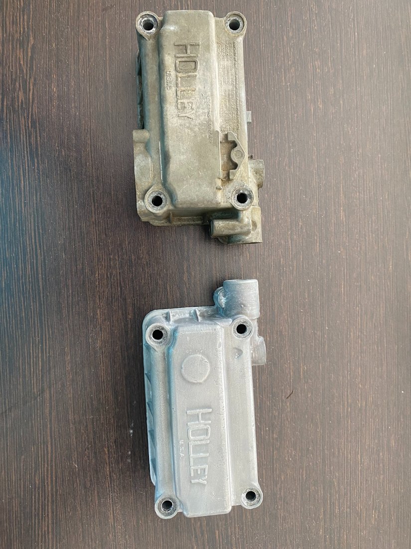

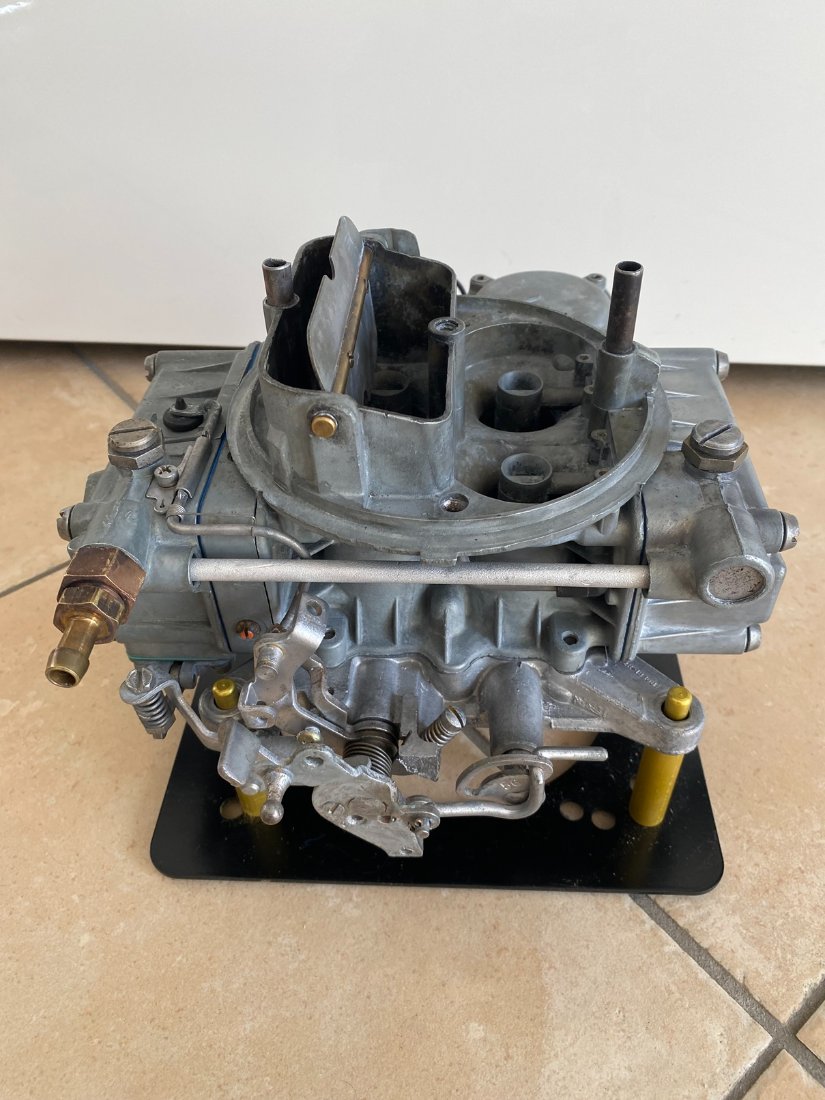

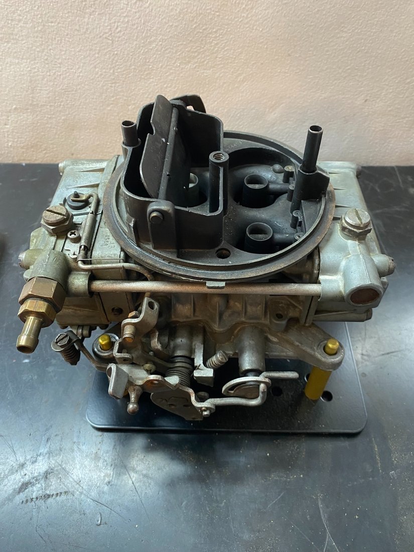

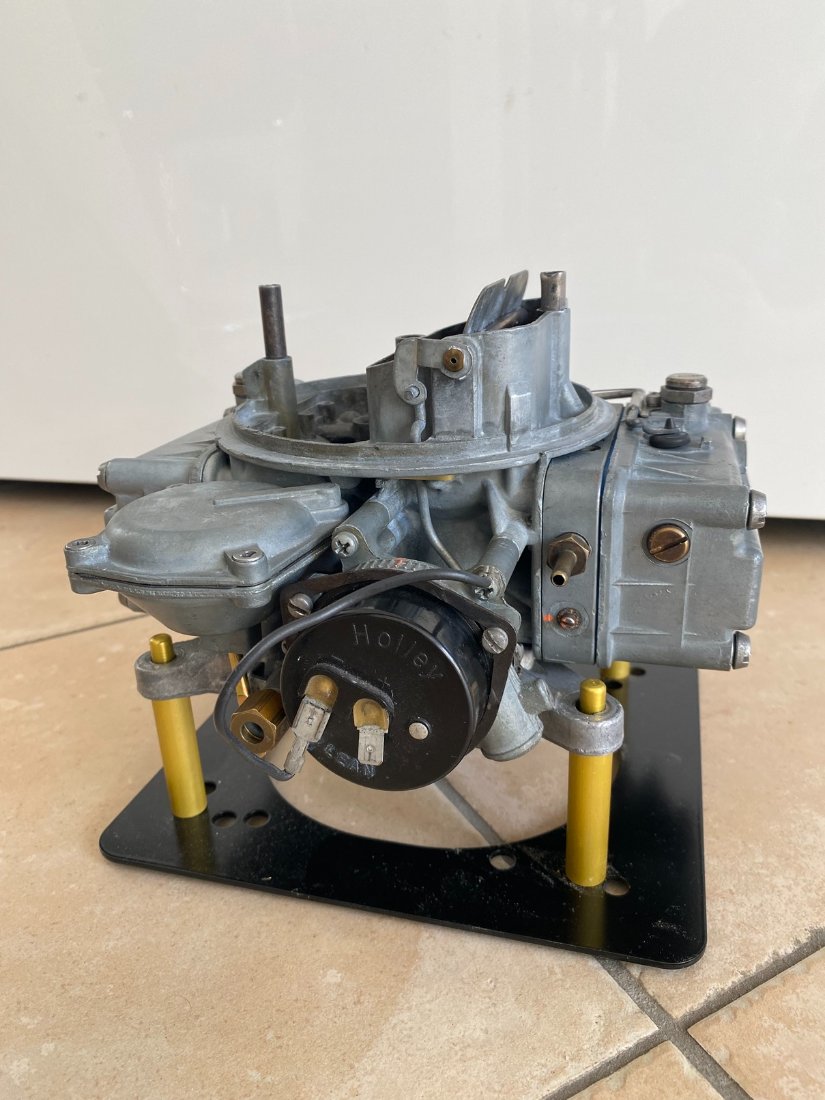

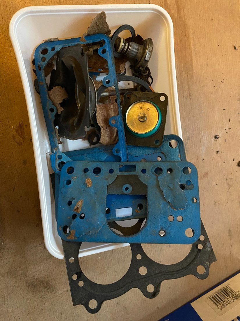

Kleines Update der letzten Tage: Ich hatte im Keller noch einen alten Holley 4160 liegen und mir irgendwann bei einem Staaten Besuch für wenige Dollar ein Rebuil Kit mitgenommen. War meine erste Vergaser Überholung. Mit dem Praxishandbuch Holley Vergaser und noch 2-3 weiteren Anleitungen, sowie ein paar Youtube checks hab ich mich ran gewagt. Alle Dichtungen + Düsen ausgetauscht und die Teile im Ultraschallbad gereinigt. Bin zufrieden auch wenn dies nicht an die Werke von Timon heran reicht
Schwimmerkammer vorher und gereinigt
Gruß Frank

Hi,coco hat geschrieben: ↑Mi 27. Mai 2026, 21:08 Kleines Update der letzten Tage: Ich hatte im Keller noch einen alten Holley 4160 liegen und mir irgendwann bei einem Staaten Besuch für wenige Dollar ein Rebuil Kit mitgenommen. War meine erste Vergaser Überholung. Mit dem Praxishandbuch Holley Vergaser und noch 2-3 weiteren Anleitungen, sowie ein paar Youtube checks hab ich mich ran gewagt. Alle Dichtungen + Düsen ausgetauscht und die Teile im Ultraschallbad gereinigt. Bin zufrieden auch wenn dies nicht an die Werke von Timon heran reicht![]()
sieht doch wieder top aus! Wichtig ist das der Vergaser technisch wieder funktioniert, unter dem Luftfilter sieht den später eh niemand
Er sieht auf jeden Fall auch optisch deutlich besser aus wie vorher.

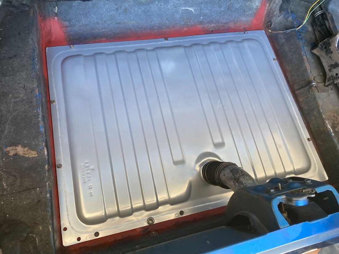

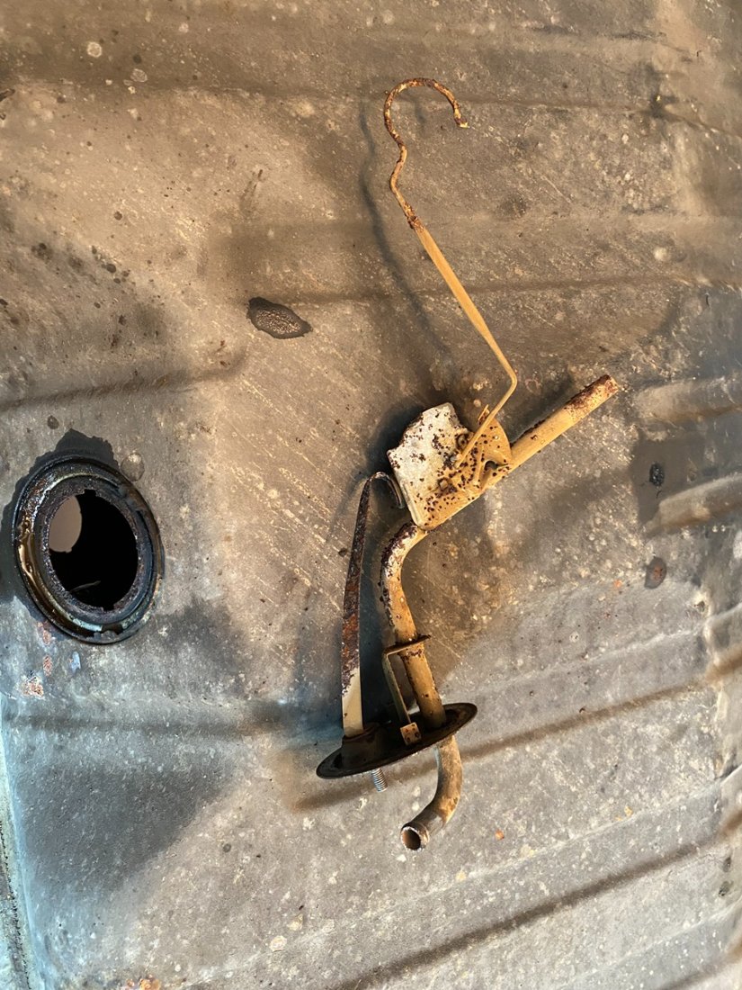

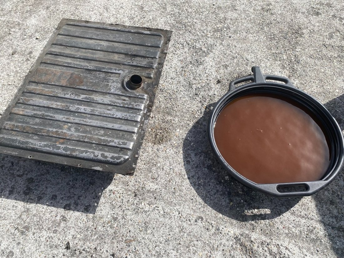

Bevor ich den neuen Intake und Vergaser montiere, wollte ich quasi "hinten" angefangen. Der im Wagen verbaute Glas-Benzinfilter war nach dem paar mal hin und her rangieren sofort mit kleinen Rostigen Teilchen zu. Also musste ich erst am Tank ran.
Ich dachte im Tank seien nur ein paar Liter, da die Tankanzeige so gut wie gar nicht ausgeschlagen ist. Am Ende haben wir 25 Liter eine dunkelbraunen Brühe raus geholt.
Dachte ich könnte zumindest den Tankgeber noch übernehmen. Das Exemplar hat gar kein Ohm Wert mehr angezeigt und kam auch ohne Schwimmer und Filter raus. Im Tank selbst rießige Rostblacken.
Neuen Tank:

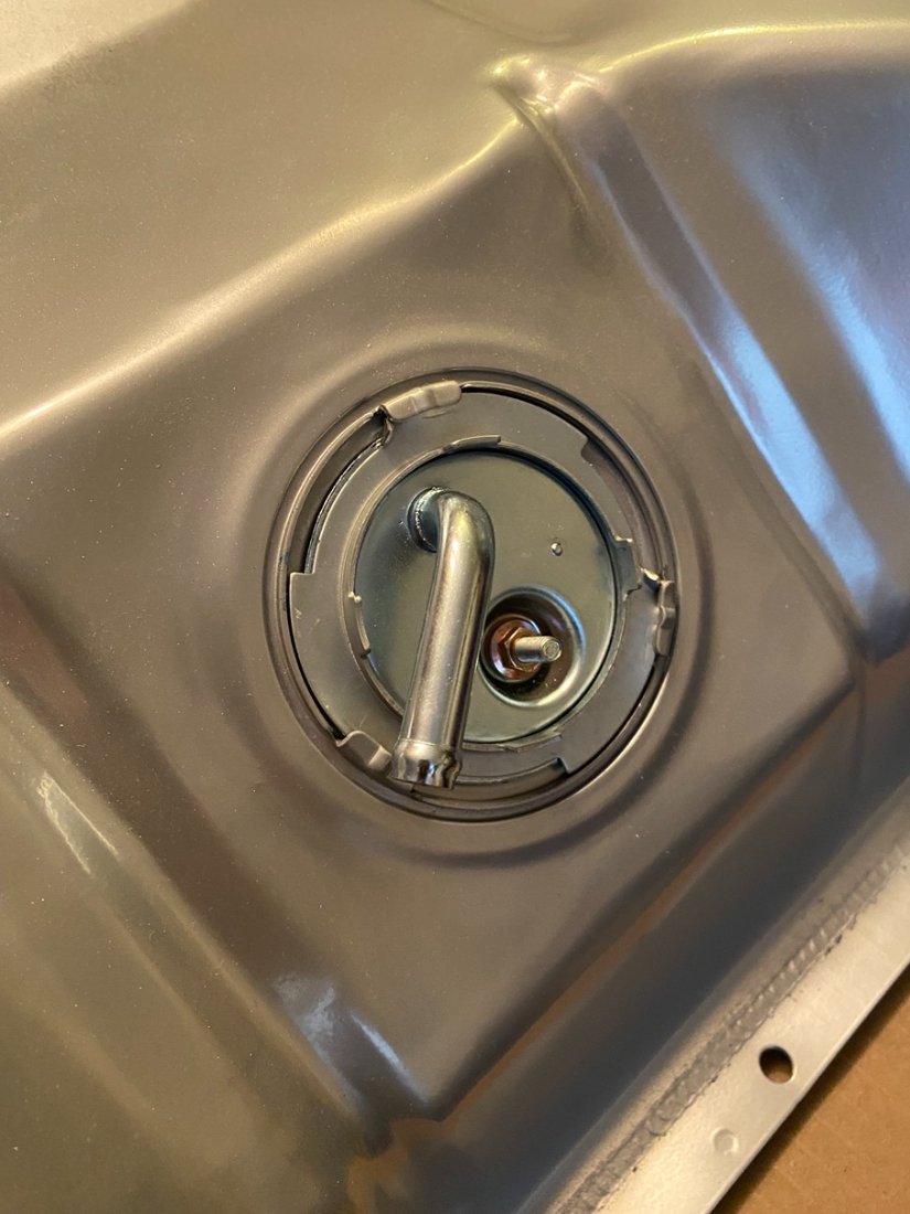

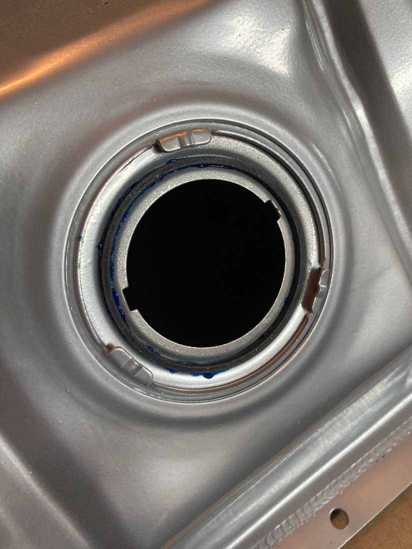

Dichtungsring bisschen mit Hylomar fixiert Neuen Tankgeber verbaut und im Wagen eingebaut. Tankanzeige geht immer noch nicht. Den neuen Geber hatte ich vorm Einbau mit dem Multimeter getestet, daran liegt es nicht. Habe mir nun erstmal bei PAtrick für den Tacho ein neuen Spannungsregler bestellt.
