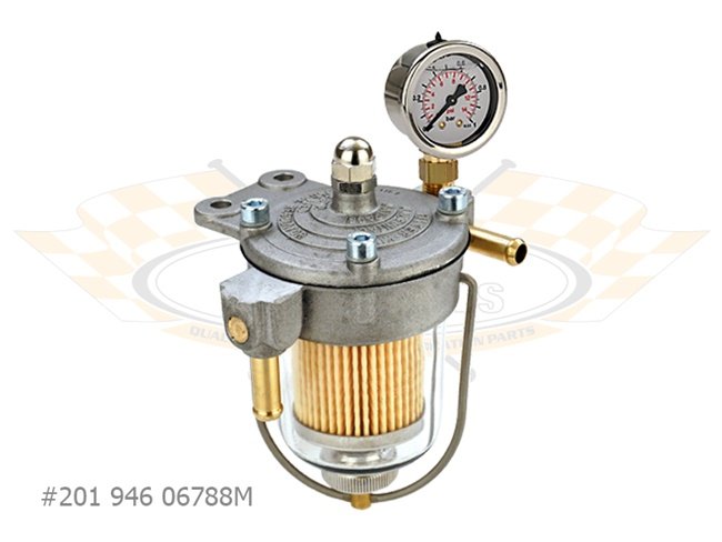

Hab' so'n Ding seit 10 Jahren drin:
Benzindruckregler mit Filter und Manometer Filter King 67mm

Genau diesen habe ich mir angeschaut aber ohne Filter und Manometer:
https://www.ebay.de/itm/125606151879?_s ... R8TV8qiwZw
Kannst du mir ein Bild senden wie dieser bei dir im Motorraum verbaut wurde? Ich werde dir sehr Dankbar sein!!!

Nützt nix, hab' ein komplett anderes Auto! ;)
