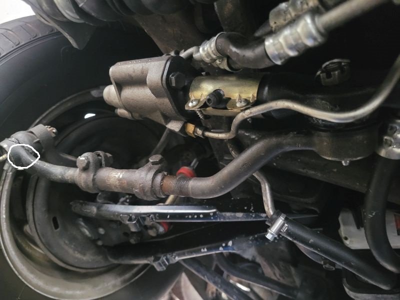

- wenn die Kerbe am Lenkgestänge auf 6 Uhr steht sind, wie gesagt die Reifen gerade, der Pitarm aber steht leicht schräg. Wenn ich ganz leicht nach rechts einlenke steht der Pitarm gerade - wobei das unter dem Auto liegend immer etwas schwer zu sehen ist ;)

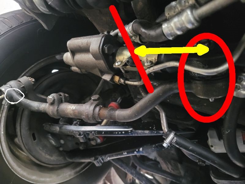

Du hast noch gemeint, dass ich den Abstand innerer Spurstangenkopf zu Längsträger messen soll.
Da ist mir nicht ganz klar, wohin ich messen soll. Vom Spurstangenkopf vgl. Abbildung wohin genau??
Ich habe mal versucht, es in dein Bild rein zu malen. Der rotes Kreis ist um das gemeinte Gelenk gezogen. Die rote Linie geht entlang der senkrechten Innenfläche des Längsträgers. Ein Stahllineal als Hilfsmittel innen an den den Längsträger legen, so dass du dazu den Abstand bis ~Mitte Loch für das Gelenk messen kannst (gelber Pfeil). Das auf beiden Seiten. Ich weiß leider wenig über die serienmäßige Servolenkung und gehe davon aus, dass die Löcher links und rechts wie bei manueller Lenkung symmetrisch zu Fzg.-Mitte sind. Trifft das zu, sollten in "Geradeaus" Stellung der Räder die Abstände re. + li. annähernd gleich sein.
Da dein Pitman arm etwa gerade nach vorne zeigt, sollte es keine großen Abweichungen geben.

yab hat geschrieben: ↑Di 8. Jul 2025, 21:08 Ich habe mal versucht, es in dein Bild rein zu malen. Der rotes Kreis ist um das gemeinte Gelenk gezogen. Die rote Linie geht entlang der senkrechten Innenfläche des Längsträgers. Ein Stahllineal als Hilfsmittel innen an den den Längsträger legen, so dass du dazu den Abstand bis ~Mitte Loch für das Gelenk messen kannst (gelber Pfeil). Das auf beiden Seiten. Ich weiß leider wenig über die serienmäßige Servolenkung und gehe davon aus, dass die Löcher links und rechts wie bei manueller Lenkung symmetrisch zu Fzg.-Mitte sind. Trifft das zu, sollten in "Geradeaus" Stellung der Räder die Abstände re. + li. annähernd gleich sein.

Leider funktioniert das so nicht, da bei der Servolenkung die Spurstangen nicht symmetrisch sind. die linke ist ein ganzes Stück länger als die rechte.
Habe mir das Ganze mal angesehen und habe nichts gefunden, wo ich den Meterstab so anlegen könnte, dass ich die Mitte ermittlen kann...

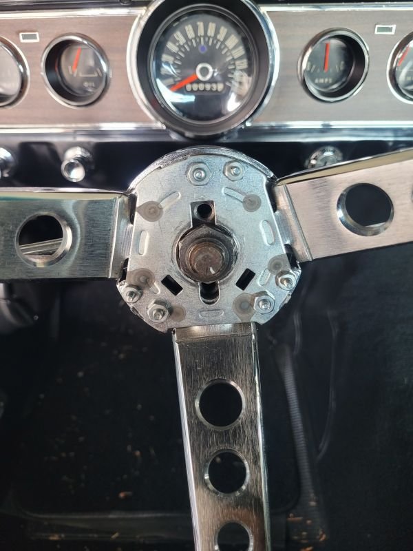

Beim Fahren habe ich festgestellt, dass das Auto dann geradaus fährt, wenn die weiße Markierung (nicht die Kerbe) oben am Lenkgestänge auf 6 Uhr zeigt. Wahrscheinlich hat da schon einmal jemand die Mitte des Lenkgetriebes ermittelt bzw. versucht zu ermitteln, oder?
Du musst also immer etwas nach rechts lenken, um geradeaus zu fahren. Und das scheinbar nicht sehr viel.

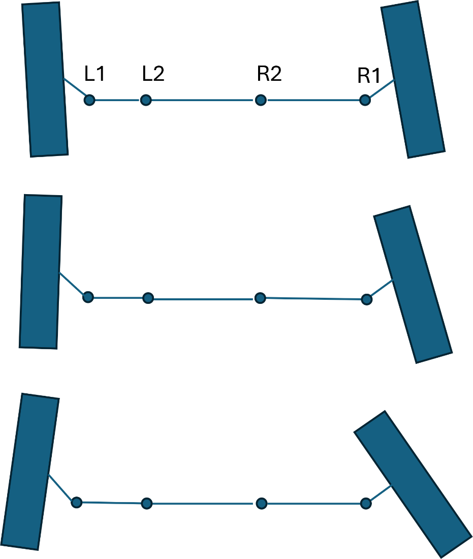

Du kannst dann z.B. das "Schnurprozedere" zweimal machen: einmal Lenkrad Mittelstellung und einmal Lenkrad geradeaus. Dann siehst du die Differenzen an den Rädern.
Mögliche Stellung der Räder jetzt:
Das kannst du über die Einstellmuffen li. und re. zwischen innerer und äußerer Spurstange anpassen.
Auf dem Bild werden die Abstände zwischen L1 und L2 sowie R1 und R2 jeweils größer. Die Räder drehen vorne nach innen und hinten nach außen.
Die Stellung des Lenkgetriebes spielt dabei im Grunde keine Rolle. ABER nur in Mittelstellung ist es "spielfrei". Also sollte die Einstellung zur Geradeausfahrt passen.

Dann habe ich den Abstand Schmiernippel äußerer Spurstangenkopf und Rahmenlängsträger gemessen. Das ist ziemlich fummelig und gar nicht so einfach. Aber ich denke da sind höchstens zwei bis drei Millimeter Unterschied, wenn überhaupt. Wie gesagt, war etwas schwierig zu messen.
