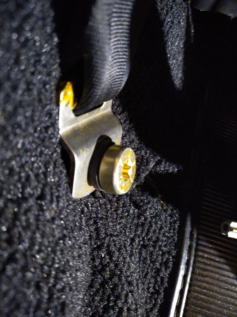

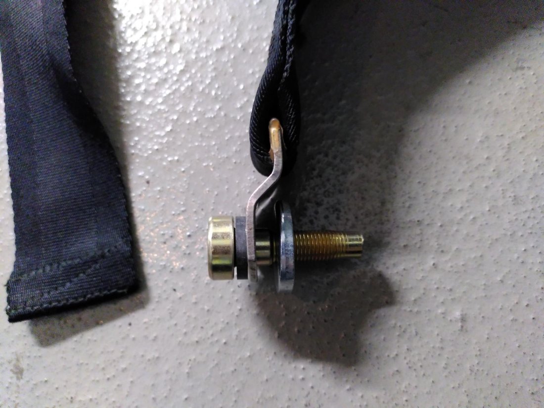

ich habe neue Schrauben für die Gurte der Frontsitze gekauft und wollte diese nun montieren, da die alten ziemlich mitgenommen sind. Zudem waren beide Gurte um je 180° verdreht, ich wollte sie dann gleich richtig rum montieren.
Finde das System aber etwas komisch. Es geht nur um die Gurte am Getriebetunnel. Das Metallteil, an dem die Gurte befestigt sind, hat eine Schräge, die meiner Meinung weg vom Tunnel zeigen sollte damit alles beweglich bleibt. So war es auch bisher, aber dann sind die Gurte eben verdreht. Ich hab es dann andersrum versucht, dann ist aber alles bombenfest und sieht ziemlich verkanntet aus, was glaub auch nicht sein soll. Dafür wären die Gurte so nicht verdreht...
Hat jemand ne Ahnung was da richtig ist?
So?
Oder so?
Habe es jetzt so eingebaut das die Gurte gerade sind, aber es fühlt sich falsch an.
Danke und Grüße
Andreas

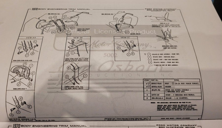

Re: Gurte richtig befestigen am 1969er
Das mit dem Spacer war leider falsch.
Ist im Interior Assembly Manual abgebildet.
Habe leider nur das Manual vom 70er dürfte aber gleich sein.
Ich schicke dir das Bild noch in Originalgröße per Whatsapp.
Harry
Harry

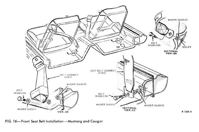

Jetzt nochmal richtig rum
View C-C
View C-C
- Screenshot 2025-05-22 234911.jpg (94.91 KiB) 1280 mal betrachtet
Das mit den Spacern ist beim 67er.
- Screenshot 2025-05-23 001038.jpg (64.91 KiB) 1274 mal betrachtet
Danke für die Referenzbilder, Harry, Frage ist damit geklärt.
Moin,
so wie es auf deinem Bild aussieht ist der Gurt falsch eingebaut, die Schraube gehört von der anderen Seite rein. Einen verdrehten Gurt kann man enddrehen indem man die Lasche die ins Schloss kommt umdreht.
Grüsse Udo
