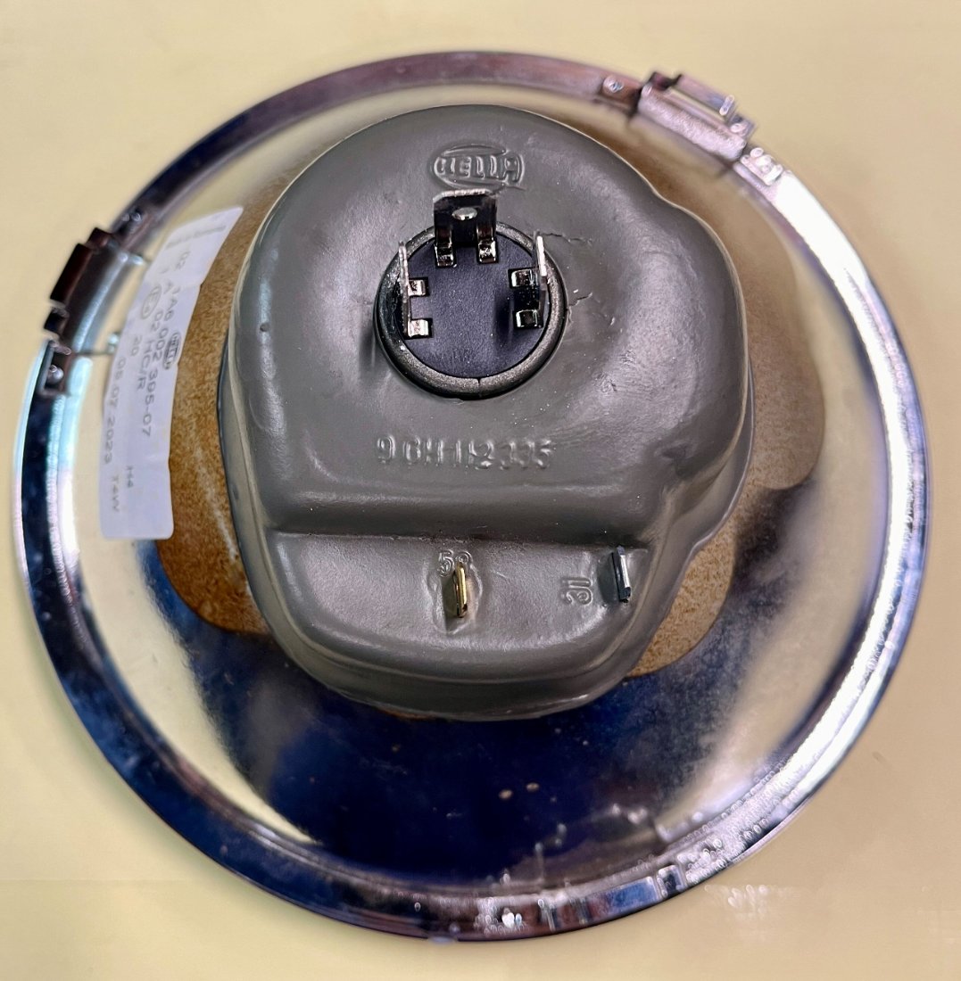

Ich habe heute meine HELLA ausgebaut. Im Glas geprägt u.a. mit E4 20 und 50R-00333. Leicht gewölbt.
Folge ich der oben angegebenen Artikelnummer 1A6 002 395-071 im Internet zu diversen Shops, komme ich immer wieder bei der E4 20 bzw. einem Datenblatt mit 50R-00333 raus. Es kann doch nicht sein, dass ALLE Shops den gleichen Fehler machen.
Kurz nach der Bosch gesucht, utopisch teuer, kaum lieferbar.
Die Wipac die ich finde sind ja nur Scheibe und Reflektor, ohne Fassungsteil und Gummikappe.
Ich bin verunsichert. Kann denn mal einer einen konkreten Link zu einer Bezugsquelle teilen, zu der man dann nur noch das Leuchtmittel bestellen muss um einbaufertig alles zusammen zu haben - bitte?

behemot hat geschrieben: Sa 9. Nov 2024, 19:05 Ich habe heute meine HELLA ausgebaut. Im Glas geprägt u.a. mit E4 20 und 50R-00333. Leicht gewölbt.
Ich Trottel?
- auf einer horizontalen Ebene : "E4" im Kreis, rechts daneben die "20"
- vertikal mittig unterm E4-Kreis, eine "1", darunter dann "50R-00333".
Damit habe ich wohl schon den richtigen Scheinwerfer.

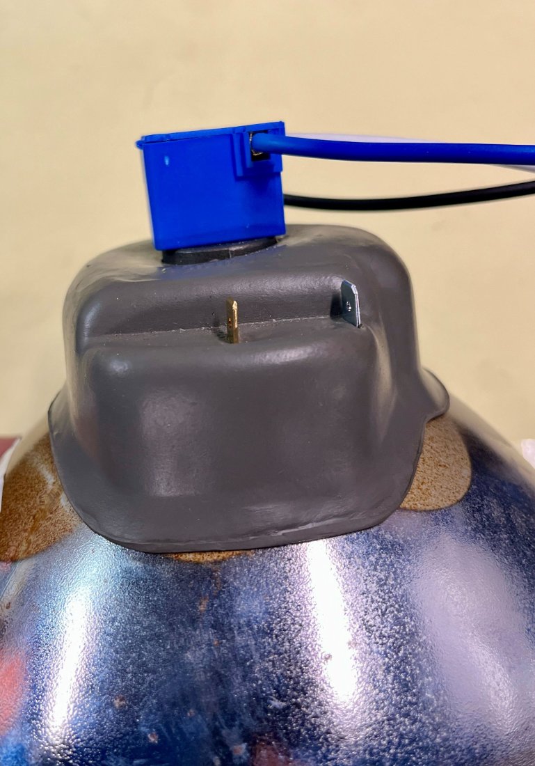

mem
Beiträge: 2389
70er Mustang Coupé für Projekt
Re: Zugelassenes LED H4 Licht für unsere Ponys ist da!
Beitrag von mem »
Ich hab keine drauf gemacht, da durch das deutlich größere LED Leuchtmittel die sowieso nicht passt. Und wenn ich sie durch schneiden anpassen muß, weiß ich auch, das sie nicht dicht ist.... Fazit: einfach mal den Scheinwerfer ausbauen, sollte Wasser reinlaufen. Bisher hab ich aber noch nix gesehen. 😊

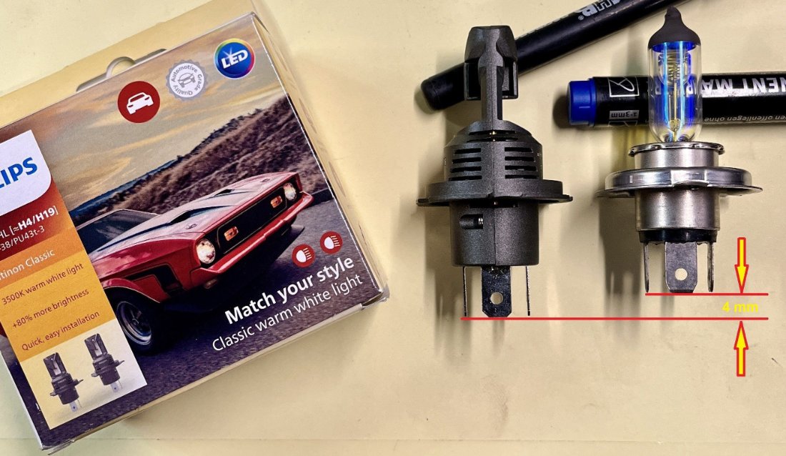

Parallel zu allen anderen angefangenen Baustellen :lol: hab ich auch die neuen H4 Scheinwerfer, samt Relais-Schaltung und LED's in Arbeit.
Bisher hat mich vor allem immer die Farbtemperatur von 6000K davon abgehalten auf LED's umzurüsten, z.B. bei meinem Rekord C, mit Hella H4 Scheinwerfern.
Aus meiner persönlichen Sicht heraus passt das nicht zu einem alten Auto, so auch beim Mustang, bis jetzt... 8-)
Nun hab ich mir die Philips H4 Ultinon Classic Gen2 mit 3500K (LUM11342U2510C2/10) bestellt.
Und zwar hier https://www.france-xenon.com/de/, den Shop kann ich wirklich empfehlen.
Bestellung, Versand, Abwicklung und Lieferung (der Versand erfolgt zuerst mit Mondial Relay, wird dann aber an Hermes übergeben), alles völlig Problemlos und transparent.
Bevor jetzt gleich jemand darauf hinweisen möchte, die Tatsache das diese H4-LED's keine Zulassung besitzen und was das für Folgen haben kann sind mir durchaus bewusst :!:
Hier ein paar Bilder zum Vergleich mit einer Handelsüblichen H4 Glühlampe
H4 LED (1).jpg (139.77 KiB) 1461 mal betrachtet
Der Blickwinkel des Bildes täuscht etwas, die normale H4 hat, gemessen von der Auflagefläche der Glühlampe am Refelktor bis zum Ende der Kontaktzungen eine Länge von 27mm, die LED hat hier 31mm.
Somit steht die LED nur 4mm weiter aus dem Scheinwerfer heraus als die normale H4.
Bei mir gab es keinen Unterschied bei der Montage der LED in die Hella H4 Scheinwerfer, im Vergleich zur Standard H4.
Die Gummikappe geht minimal strammer über den Sockel der LED, aber ebenfalls problemlos.
