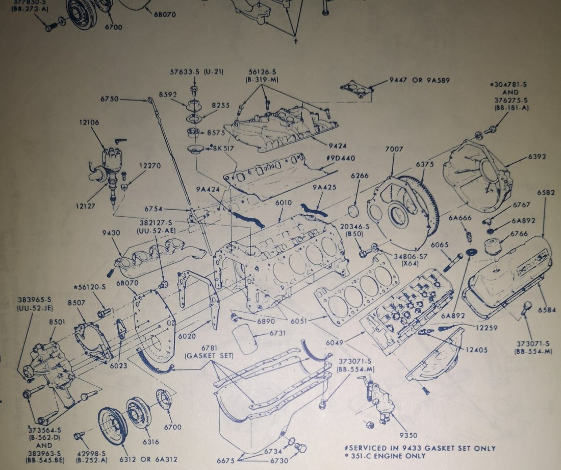

Kann es sein das Original gar keine extra Dichtungen an den Köpfen benutzt worden sind sondern nur das Valley? Zumindest sieht es so im illustration book so aus.
Gruss, Jürgen

Ja original hatte die Valley pan keine zusätzlichen Dichtungen zum Kopf hin.
Grüße Ralf
Beiträge: 5726
-) 66 Mustang K Code Coupe
-) 1993 Mercedes w124 500E
Re: Mein C4 Getriebe macht mich wahnsinnig...
ralfmann hat geschrieben: Di 1. Okt 2024, 14:33 Ja original hatte die Valley pan keine zusätzlichen Dichtungen zum Kopf hin.
Grüße Ralf
Das kann ich bestätigen hab ich nämlich vor kurzem gemacht
