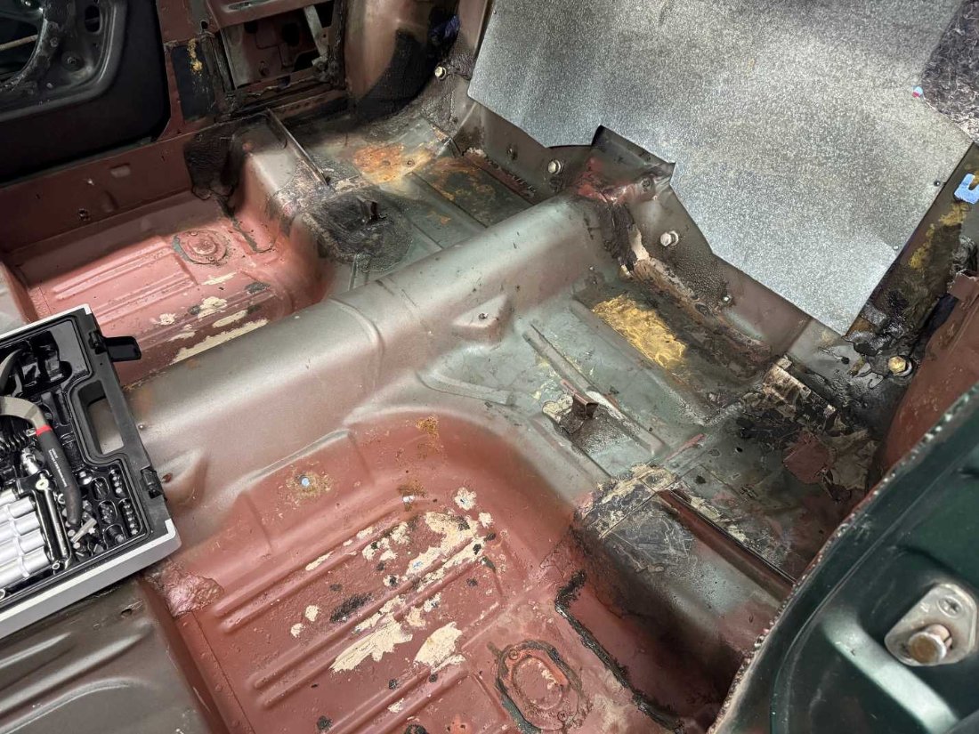

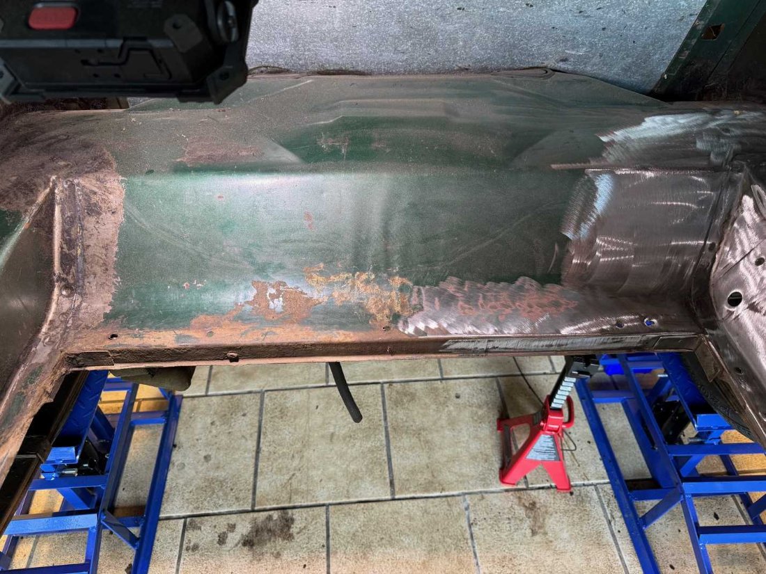

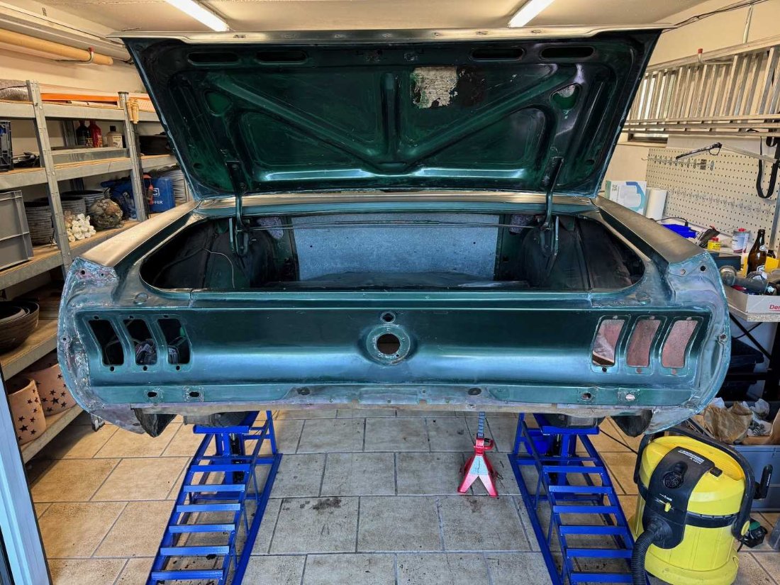

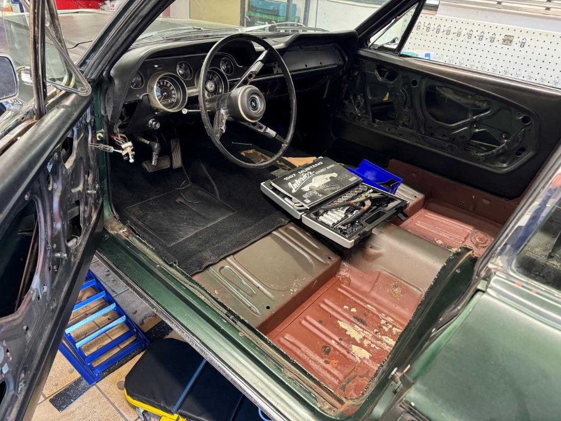

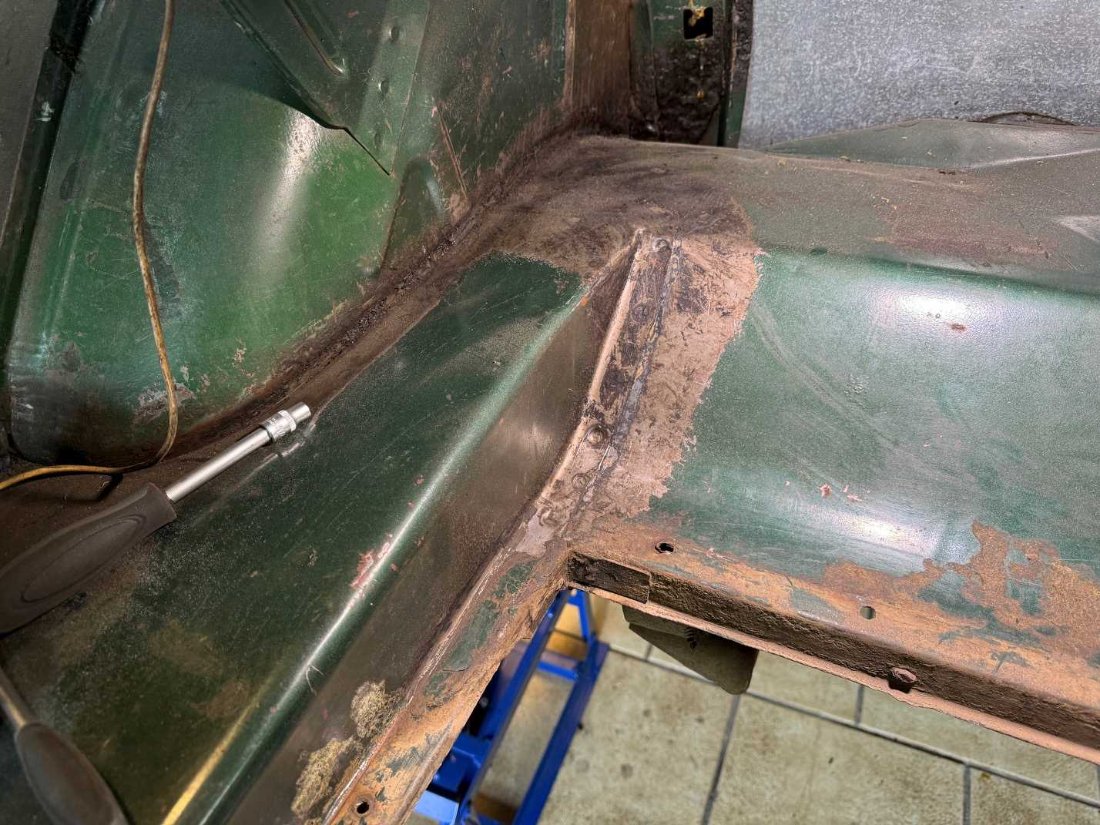

2) Unterboden und Innenraum wird geschweisst - ein paar kleine Löcher gefunden - Gott sei dank nicht mehr - danach OWATROL drauf - Fugen usw mit Dichtmasse und zum Schluß Brantho Korrux - dann Dämmung und Teppich - siehe Bilder vom Unterboden und Kofferraum (da möchte ich das selbe machen) - beim Kofferraum habe ich die Bereiche die mit alter Dichtmasse überflutet war schon teils bereinigt - sollte man die anderen Bereiche auch komplett machen an denen keine Dichtmasse war also nur der Lack ? :?: ODER nur anschleifen und normales Prozedere ?
3) Vorbereitung Lackierung - der Lack aussen ist teils sehr verpfuscht - reicht es hier einfach mit feiner Körnung anzuschleifen oder sollte man hier schon mehr abtragen :?:

Was du im Kofferraum siehst ist keine Dichtmasse, sondern eine Masse die das Dröhnen verhindert. Die macht dort also durchaus Sinn. ;)

HomerJay hat geschrieben: Do 13. Jun 2024, 21:03 Was du im Kofferraum siehst ist keine Dichtmasse, sondern eine Masse die das Dröhnen verhindert. Die macht dort also durchaus Sinn. ;)
UPS.. das bitumenartige Zeugs in den Fugen usw.. hat eine komplett andere Struktur und ist auch weicher als z.b. die Masse die direkt auf der Innenseite der Kotflügel klebt - daher dachte ich das einer da nachgedichtet hat. D.b. Die Masse sollte auch wieder rein nach Rostschutz oder erst gar nicht raus (wobei eigentlich schon zu spät ) - was könnte man als Ersatz nehmen zb. Die Matten die man auch im Innenraum nimmt ?

Werkseitig ist auf den Innenseiten der Kotflügel und in den Türen Body (Unterbodenschutz) mit wenig Druck dick drauf.... die Nähte sind mit Dichtmasse gemacht.
Und meine übliche Aussage: kein Branthokotz.
Nimm vernünftigen 2K Epoxi. Der ist meist günstiger, lässt sich mit dem Pinsel verarbeiten und haftet und trocknet deutlich schneller, besser, schöner. Das ganze 2x wenn du es gut machen möchtest. Kauf dir irgendeinen billigen Autolack und lackiere mit dem Pinsel.... auch 2x. Beständiger,Wertiger, Besser.
RAL 8012 ist übrigens der richtige Farbton beim Epoxiprimer.
Erst alles grundieren, dann versiegeln, dann lackieren.

Der Unterbodenschutz am Kotflügel hält extrem gut - also trotzdem runter oder drüber - mir ist nur wichtig das ich selbst keine Schwachstelle erzeuge.

Du siehst ja, dass der untere Bereich der Kofferraumtaschen/ Seitenwand erneuert wurde. Dabei ist wahrscheinlich das originale Loch für den Ablauf verschwunden.

Bei deinem 8. Foto sieht man, dass du mit Schleifscheiben oder Fächerscheiben arbeitest, und dadurch auch Metall abträgst.
Wär bei einem alten Fahrzeug nicht meine erste Wahl.
Den Unterboden, den Innenraum oder vielleicht noch mehr bei deinem Mustang kann man schonender mit Trockeneis bearbeiten,
solche Geräte gibts manchmal zu mieten, dazu 50kg 3mm Pellets und einen Baukompressor - dieses Service bieten auch Leute bei dir vor Ort an,
kann ich sehr empfehlen, im Osten Österreichs wüsste ich da jemanden.
Wenn du nicht auf Trockeneis gehst, wären diverse Schleifvlies Pads mit langsamerer funkenfreier Drehzahl eine Idee, hier Materialschonend zu arbeiten. Sobald du Rostfrei bist, keine Löcher zum Vorschein kommen gleich Primer drüber, und so Fläche für Fläche vorarbeiten.

Danke für die Info - bin teils schon auf Vlies umgestiegen da eigentlich kaum Rost zum Vorschein kommt. Hauptsächlich die Bitumenmasse aber die hält halt wie Sau. Ich hab das so verstanden das alles runter soll bevor mit Rostschutz gearbeitet wird daher bin ich seit Tagen nur am schruppen… will halt den Unterboden und Innenraum nicht mehr angreifen müssen!
