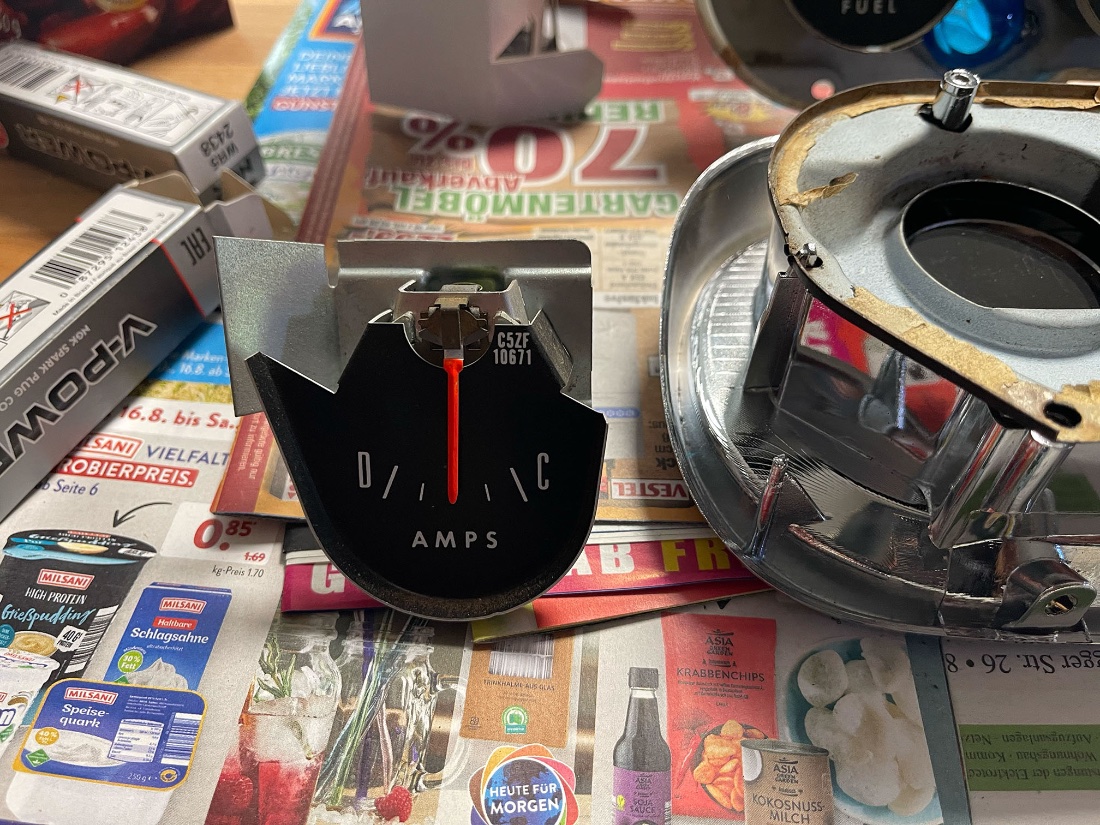

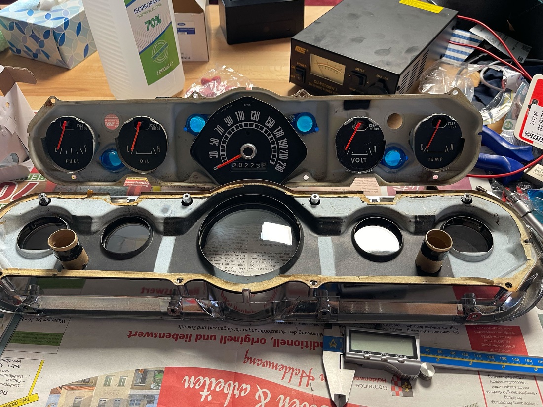

Ich habe ja nicht mehr den Mustang, mit dem ich dieses Thema gestartet habe, aber ich kann ja hier mit meinem neuen Pony weitermachen
Heute waren die Instrumente dran. Die Zeiger waren schon vergilbt und jeder mit einem anderen Grad an Ausbleichung.
Für die Zeigerfarbe habe ich von Revell folgende Farben 1:1 unverdünnt gemischt:
Aqua Color Leuchtorange https://www.revell.de/produkte/farben-k ... -18ml.html
Aqua Color Leuchtrot https://www.revell.de/produkte/farben-k ... -18ml.html
Aufgetragen hat die Farbe meine Frau, da ich nicht so für die feinen Arbeiten geeignet bin
Das Amperemeter habe ich gegen ein OIL-Meter ausgetauscht. Die Schrift OIL mit schwarzem Eding übermalt und mit weißen Transferbuchstaben mit VOLT beschriftet. Mit Labornetzteil und einem stufenlosen Poti den Widerstand bei 13,8 V so eingestellt, dass die Anzeige zwischen Mitte (12V) und H (15-16V) steht. Jetzt warte ich noch auf den Widerstand (100 Ohm - 100 W) der dann in Reihe zum OIL/V-Meter geschaltet wird und dann bau ich das Panel wieder ein.
Die Beleuchtung habe ich bei HiPo Parts Garage gekauft (war innerhalb von 7 Werktagen da).
1 x 1965-73 Ford Mustang LED Gauge Light Conversion Kit / (Year: 1965-1966, Version: HiPo Elite Series II, Color: Factory Color)
https://www.hipoparts.com/led-bulbs-gauge-light-kits/
Dann habe ich mir noch "Tubes" für die Blinker gebaut, da beim Blinken das Licht in das Panel gestreut hat. Dafür habe ich 4 Röhren von NGK-Zündkerzen verwendet. Pro Blinker werden 2 Röhren benötigt. Die beiden Röhren sind zusammen 33mm lang. Die Röhren seht Ihr auf dem letzten Bild.
Hier noch ein paar Bilder vorher/nachher:

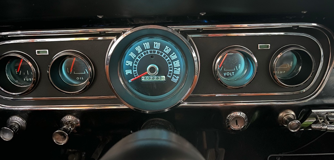

...hab das Panel doch mal schnell provisorisch eingebaut, weil ich wissen wollte ob die Lichtfarbe tatsächlich dem Original entspricht:
Ich finde es passt....

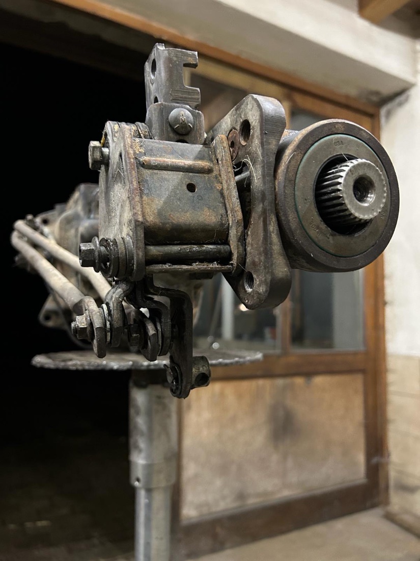

- DrWhoMustang66
- Beiträge: 374
Re: Jeder Einsatz ein Projekt (JEeP Weisheit) :-)

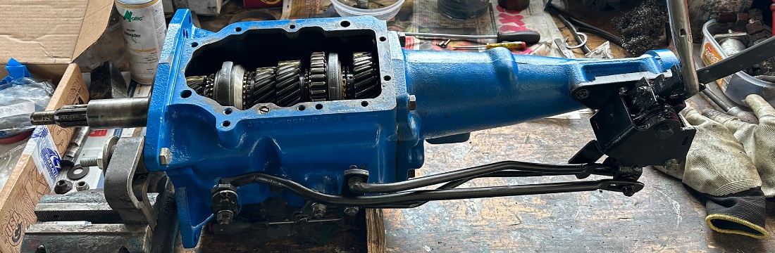

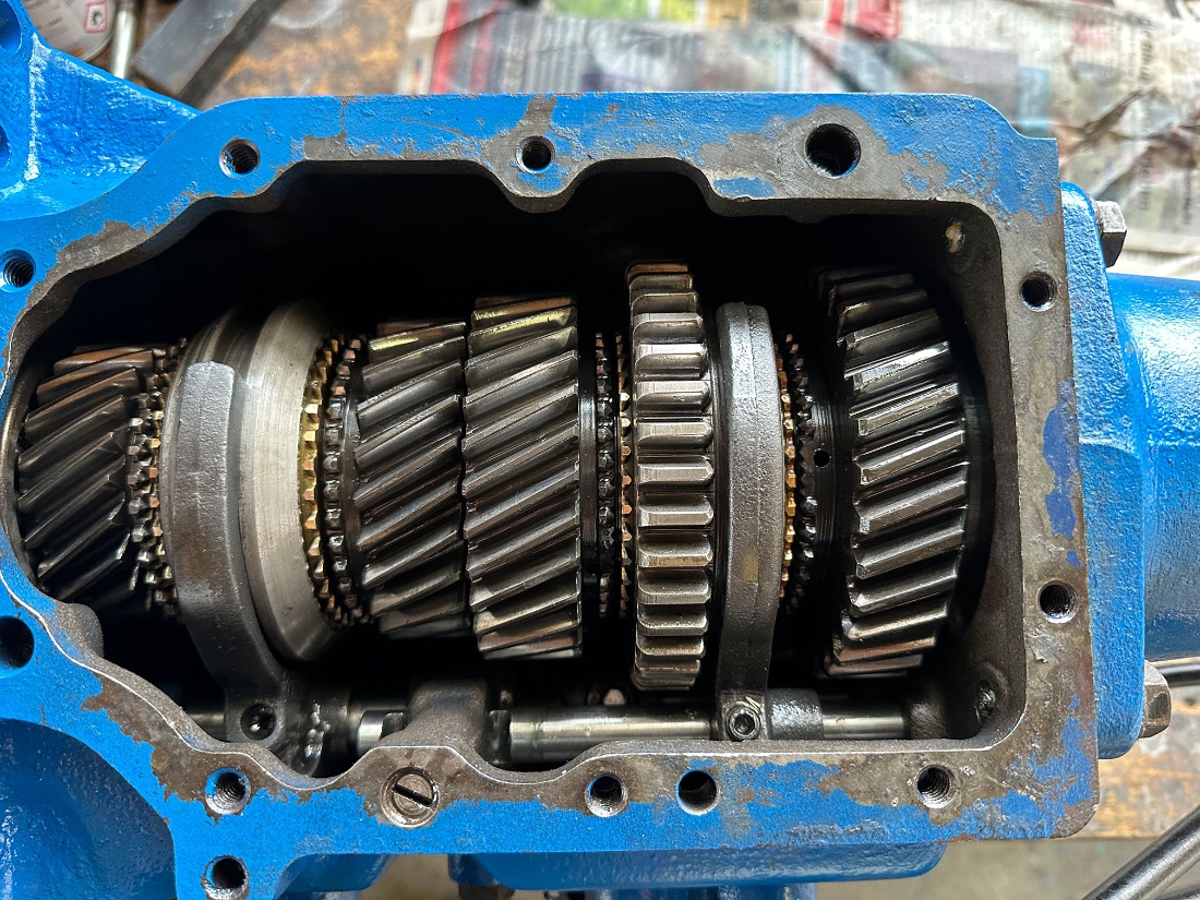

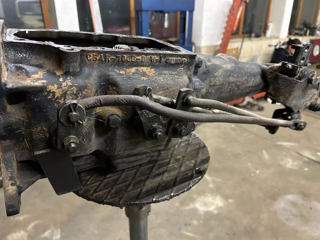

Jetzt habe ich das Getriebe überholt. Es war der Outputshaft hinüber. Bilder gibt es unter Kaufgesuche
Den Hurst Shifter habe ich auf R links unten geändert. Mag ich so lieber
Das Buch How to Rebuild & Modify High Performance Manual Transmissions (Workbench Series) von Paul Cangialosi war echt eine tolle Hilfe, ebenso seine Videos bei Youtube. Kommende Woche bau ich es wieder ein.
Bilder folgen.
Bilder folgen.

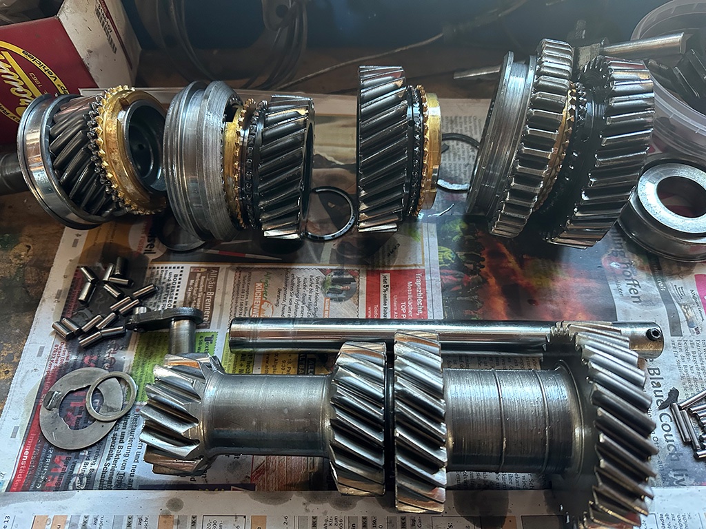

- DrWhoMustang66
- Beiträge: 374
wie versprochen ein paar Bilder von der Getriebeüberholung
- 3d571f50-7b94-46c3-ac16-0e54ce416904.jpg (308.77 KiB) 2429 mal betrachtet
Roy

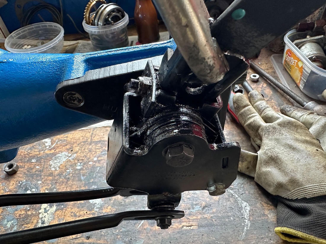

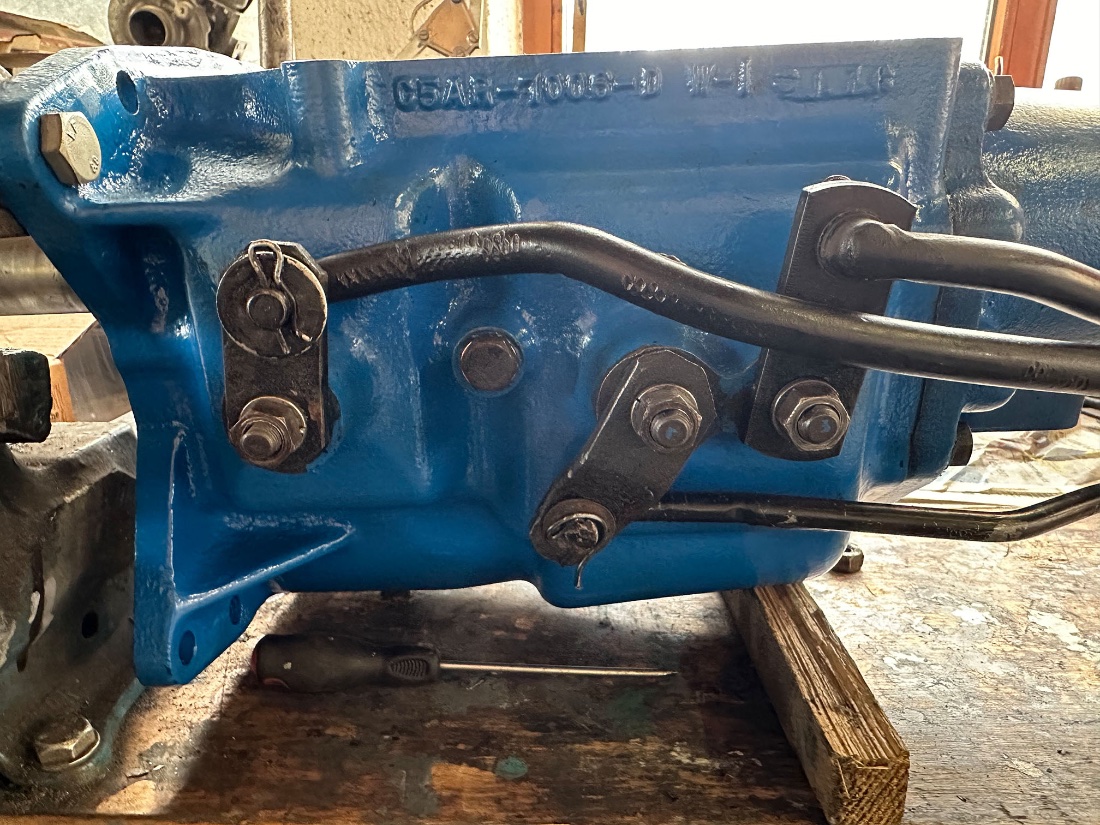

- DrWhoMustang66
- Beiträge: 374
Neues Problem
Wenn ich aus dem Rückwärtsgang in den 1. Gang schalten will, blockiert die Schaltung.
Ich muss dann den Rückwärtsgang ganz nach links gedrückt halten und bis ganz runter ziehen, danach den Rückwärtsgang ohne seitlichen Druck wieder nach oben Richtung R schieben, bis der Schalthebel von alleine in Neutral reinspringt. Dann kann ich wieder schalten. Alle anderen Gänge flutschen seit der Getriebeüberholung einwandfrei.
Habe im Vintage Mustang-Forum eine interessanten Beitrag dazu gefunden:
https://www.vintage-mustang.com/threads ... ue.765033/
Post Nr. 7 zeigt die Lösung auf. Liegt am Interlock im Getriebe.
Bevor ich das so mache würde mich noch Eure Meinung dazu interessieren
