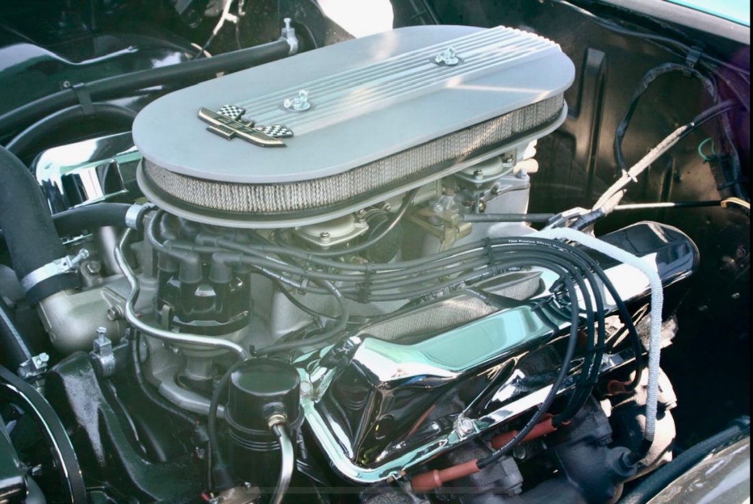

Hallo Loide,
ich hab mich gerade mal durch die Suche gelesen, hab aber nur ältere Beiträge gefunden.
Wir haben einen 427er Galaxie (kein Mustang -sorry) mit der Werks 2x4 Holley-Anlage. Schon im Standgas treibt es einem die Tränen ins Gesicht. Da muss was passieren…
Welches wäre das aktuell beste Lambda-System, wahrscheinlich sinnvoll mit 2 Sonden?
Das ist leider echt Neuland für mich.
Vielen Dank für Tipps
Jörg
Jörg

Innovate hat da ein paar gute Produkte. Es reicht normalerweise 1 Lambdasonde, da wir ja davon ausgehen, dass der Vergaser und die Brücke beide Zylinderbänke gleich bedienen.
Hier fahren einige mit dem Innovate MTX System zur Abstimmung herum. Gibt auch Nachbauten beim Ali - wie gut die funktionieren habe ich keine Erfahrung.

Ja die MTX-L seit Jahren. Die normalen Dual Plane Ansaugbrücken mischen eh die Bänke, daher reicht eine.

ich nutze seit Jahren das mobile Lambdatool von Innovate "LM-2".
Habe damit sehr gute Erfahrungen gesammelt, grade wenn man es nicht dauerhaft verbaut lassen möchte.
Wenn man ein bissel basteln möchte kann man sich aus dem MTX-L natürlich auch ein mobiles Gerät bauen...kommt man günstiger weg
Grüße Sebbo
Grüße Sebbo

Erstmal vielen Dank an ALLE für die Tipps!Sebbo hat geschrieben: ↑Mo 11. Mär 2024, 20:02 Nabend in die Runde,
Wenn man ein bissel basteln möchte kann man sich aus dem MTX-L natürlich auch ein mobiles Gerät bauen...kommt man günstiger weg![]()
Grüße Sebbo
Eigentlich wäre es schön die Anzeige permanent zu haben aber das widerspricht dem Auto zu sehr. Entweder finde ich eine Lösung die Anzeigen zu verstecken oder auszuklappen oder ich werde tatsächlich auf die mobile Lösung gehen.
Ich möchte das Auto halt am liebsten lassen wie es ist, ohne Veränderungen.
Jörg
