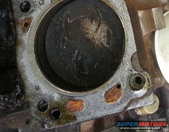

HomerJay hat geschrieben: Do 9. Mär 2023, 19:29 Uns du kannst spülen so oft du willst, aber wenn die Kanäle im Block, Brücke usw. richtig zu sitzen, hilfts nicht.
Wobei an den Stellen keine Löcher in den Kopfdichtungen sind, das ist der vordere Teil des Motors.
Da setzt sich natürlich der meiste Schmodder ab.
Der Motor sieht für mich sogar recht gut aus, die kleinen runden Öffnungen in der Dichtung sind noch offen.
