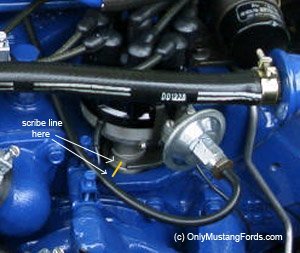

ACHTUNG: Wenn Du den Zündverteiler im Uhrzeiger Sinn drehst, anstehst, so muss dann der Zündverteiler Finger GEGEN den Uhrzeiger verstellt werden.
Zündverteiler Einbau Markierung beachten. Die hast Du ja Vorgängig angebracht oder sie ist bereits vorhanden. Richtig?
Etwa sowas wie im Bild ganz unten.
