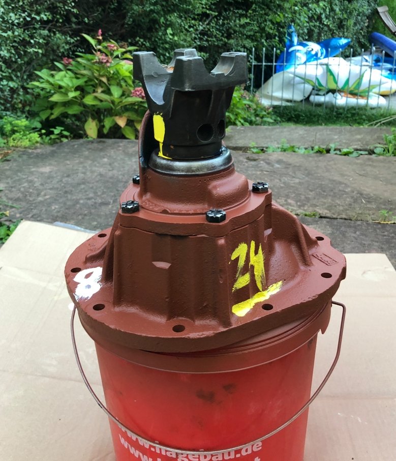

Re: Genaue Farbe Differentialgehäuse gesucht....
Das habe ich auch verwendet - kommt super hin.canadian_red_maple_leaf hat geschrieben: ↑Di 15. Nov 2022, 09:52 ich verwende das würth Rost primer rot.
das kommt gut hin.
abudi
- Beiträge: 68
- Registriert: Di 6. Apr 2021, 10:34
Das sieht perfekt aus. Mit den originalen Schrauben am Pinion etc.Alternator hat geschrieben: ↑Di 15. Nov 2022, 15:08Das habe ich auch verwendet - kommt super hin.canadian_red_maple_leaf hat geschrieben: ↑Di 15. Nov 2022, 09:52 ich verwende das würth Rost primer rot.
das kommt gut hin.
abudi
Womit hast du die gelben und weißen Marks gemacht? Pinsel und welche Farbe?
