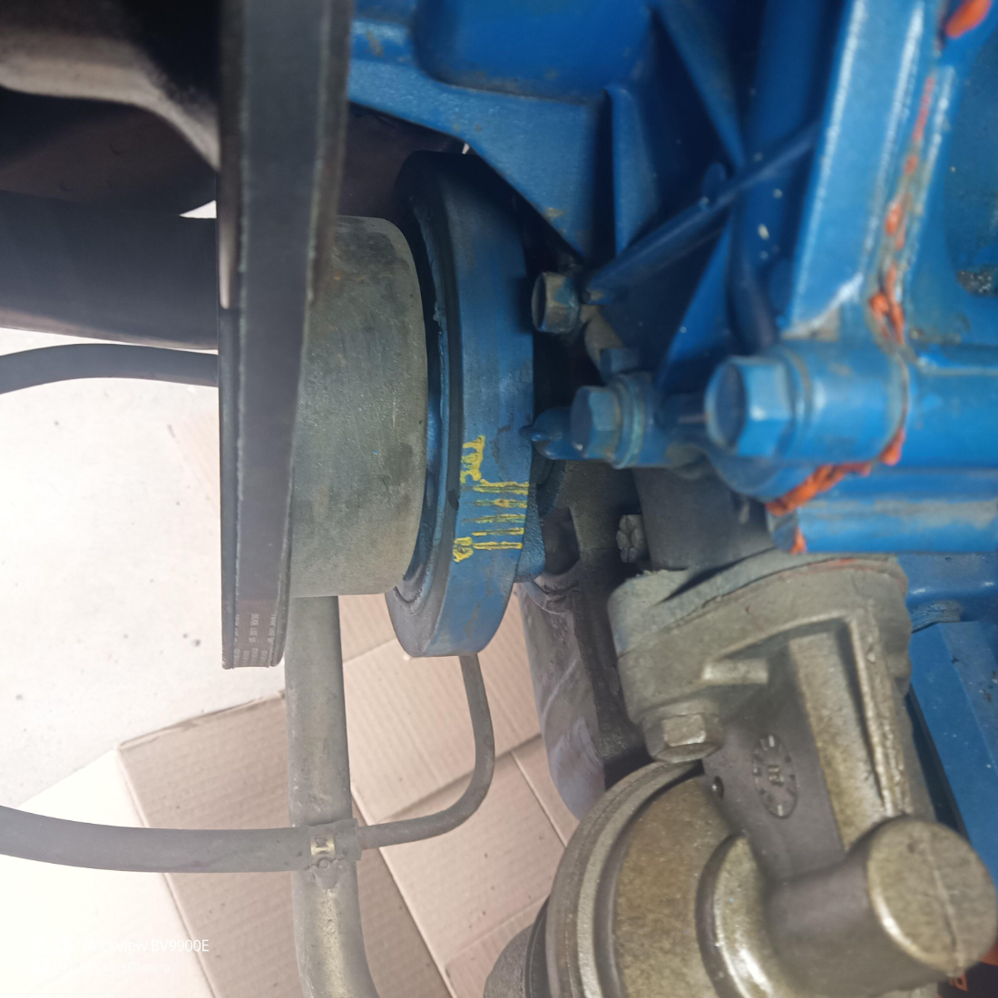

Jetzt meine Frage. Auf der Scheibe sehe ich 5 Nähe aneinander stehende Striche. Am 5. Strich steht glaube ich m.c.?? Was bedeutet das? Soll ich auf 12° einstellen? Wo ist das dann? Vielleicht ab dem 1. Strich die Stecke ausrechnen bis 12° und dann eine Markierung auf die Scheibe malen? Oder nimmt Mann besser ne andere Gradzahl?

Der oberste Strich auf dem Foto steht für TDC (top dead center) also dem oberen Totpunkt, entspricht 0° Frühzündung.

... und jeder weitere Strich sollten 3° sein.... beim Abblitzen also auf den letzten Strich einstellen. Eine Drahtbürste erleichtert das Ablesen....
Wenn Du mit der ZZP abblitzt siehst Du, was ich meine....

die Zündung ist eingestellt - das war ja wirklich kinderleicht...hab den Motor warm laufen lassen
dann eingestellt auf ca. 10 Grad...hörte sich am geschmeidigsten an... eingestellt. Lass Ihn jetzt abkühlen und schaue dann Mal wie er kalt anspringt.
