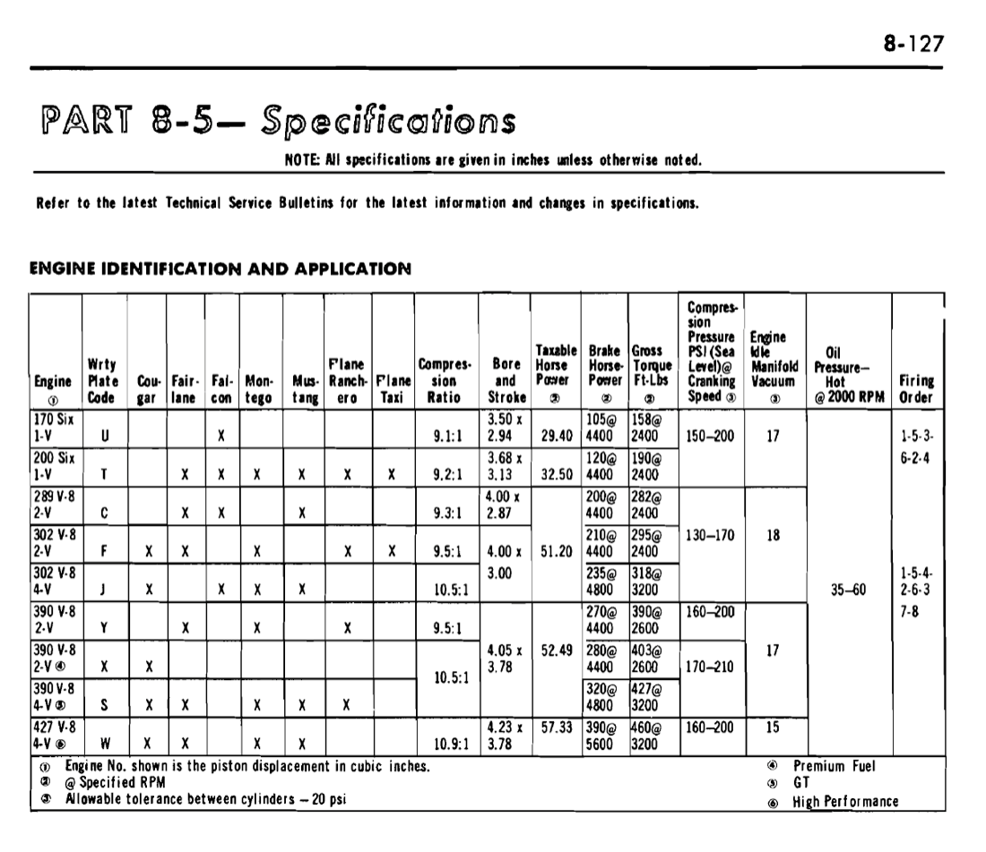

Hier mal die offiziellen Daten aus dem Ford Shop Manual von 1968.
Ich hoffe, das hilft Dir...
