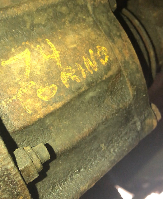

Hallo Michael, das ist ja interessant. Habe hier das Thema besucht, da ich auf meinem Differenzial (Mustang Coupé 1966 8Zyl.) die Notiz „74 Torino“ gefunden habe. Dachte zu erst an einen 74er Ford Torino als Spender...
Meine Hinterachse macht auch Geräusche und scheint etwas schräg zu stehen (Einzelspur hinten links +7.9, hinten rechts -11.50). Könnte es sein, dass hier auch was nicht richtig gepasst hat und man da was „reingepfrimelt“ hat?

Hallo Holger,
schwer zu sagen...
Der Diff. Träger kann schon aus so einem Auto stammen, solange es eine 8" Achse ist passen die Diff. Träger. problemlos.
Das Gehäuse aber eher nicht, da es viel. viel breiter ist als ein 65/66er Mustang Gehäuse.
Wahrscheinlicher, dass die Ursache an den Blattfedern bzw. ihre Aufnahme am Achsgehäuse zu suchen ist.
