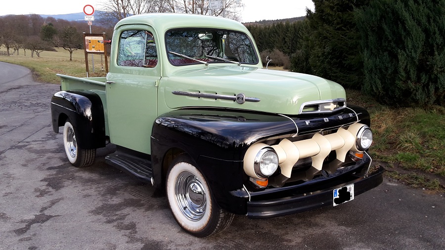

Jetzt fragt mein Freund ob ich ihm so ein Holley Sniper mit bestellen würde bei der nächsten Bestellung in den USA.
Und nach dem Holley Filmchen schauen könnte ich mir das für meinen Pickup mit 302 Stock blos ne Edelbrock Spinne gut vorstellen,
Da mein Summit Vergaser echt prima läuft und ich mit 18l zwar mehr wegputze wie mit dem Mustang hat mir der Artikel doch etwas den Wind aus den Segeln genommen,
Aktuell gibt es im hohen Norden einen Holley Sniper Händler. der ja wenigstens das Zoll Thema für hin und herschicken eliminieren würde.
Mich interessiert.
Sind eure Freunde glücklich ? was brauchen die so auf 100 Km und würden die den Scheiss noch mal machen ?
Markus der seinen Vergaser eigentlich echt im Griff hat Bernhardt
