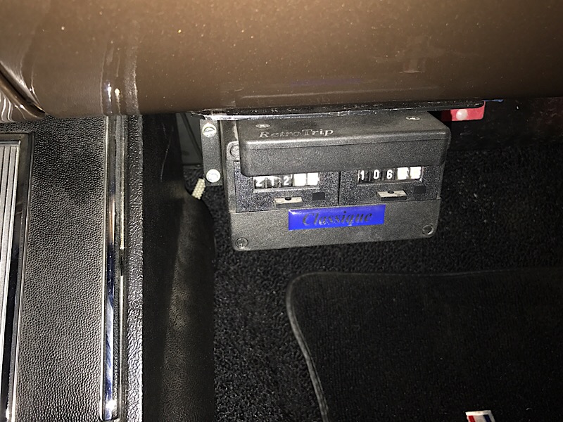

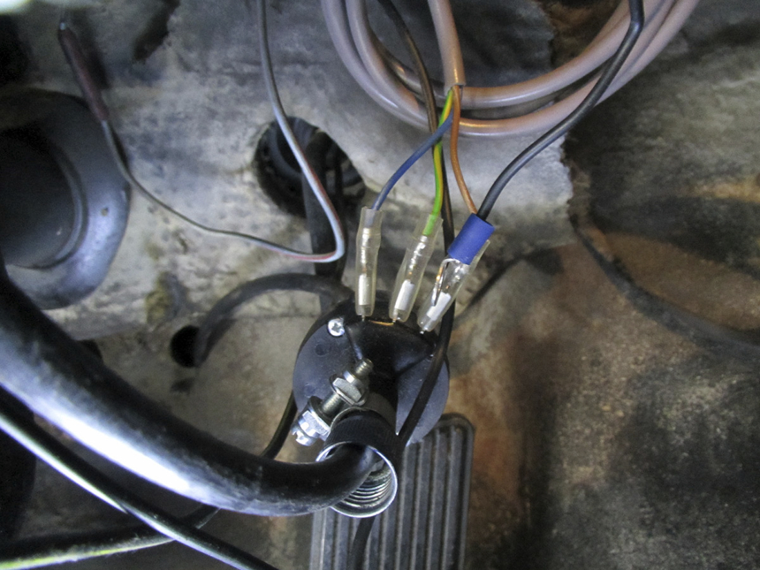

Vielleicht schaffe ich es morgen noch ein paar Bilder zu machen. Hab schon diese gerade gefunden:
Vor der Resto im eingebauten Zustand
Jetzt im eingebauten Zustand

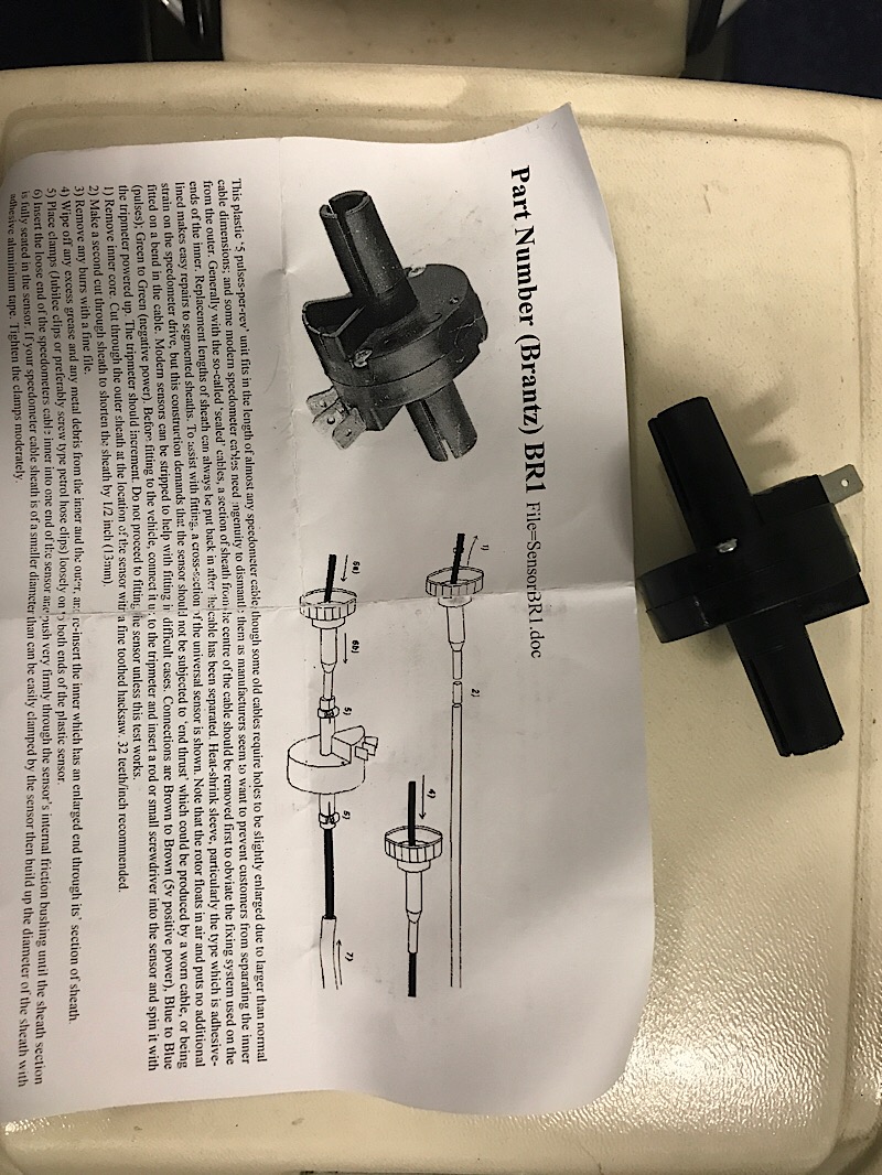

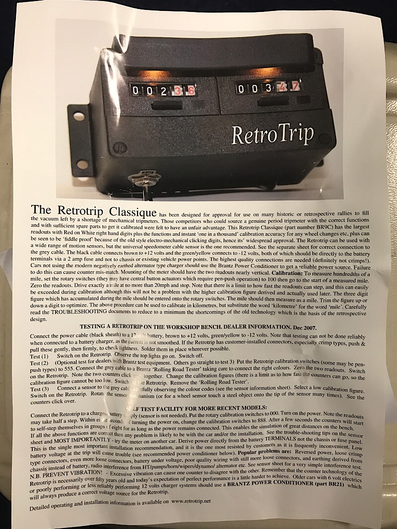

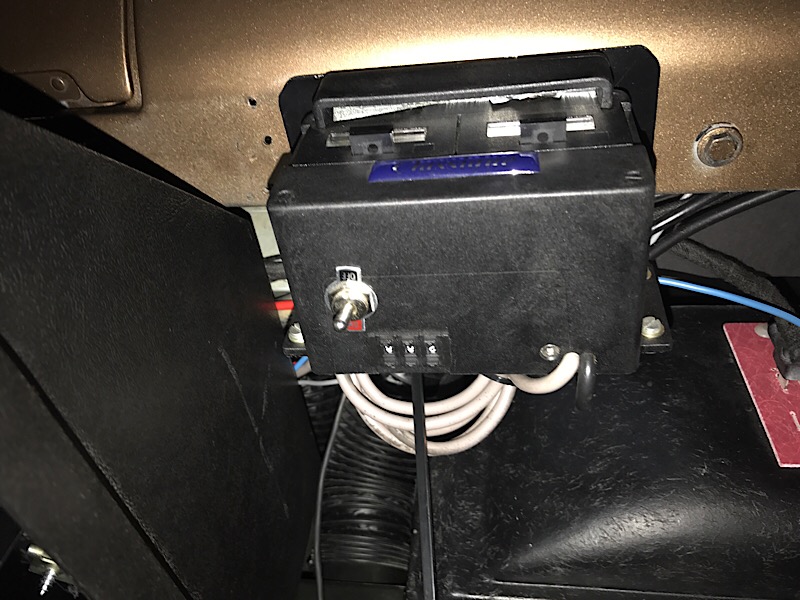

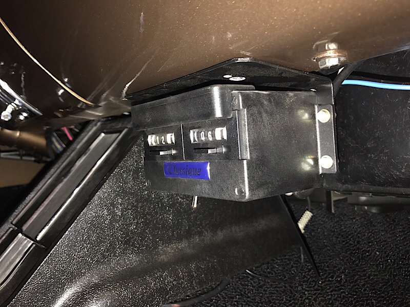

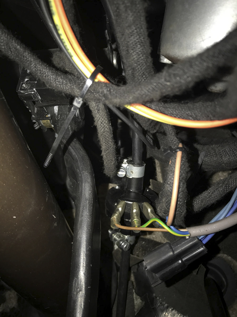

Hier noch ein paar Details

HI Felix.
Super - Danke! Das reicht an Fotos. ich habe ja jemand der mir das Teil einbaut damit meine zarten Händchen nicht leiden.
Ist alles gut zu erkennen. Hat mir sehr geholfen. Vielleicht "stoßen" wir ja mal auf eine Rallye aufeinander. :D
