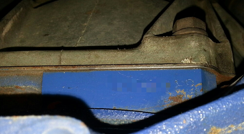

Zur Verdeutlichung ein Foto, wie es bei meinem Gaul aussieht:
Ach ja: es ist nur ein Teil der VIN... also 8R123456 (statt 8R01C123456).

Hi, meinst du damit ab Produktionszeitraum Mai / Juni oder Modelljahr 68? Meiner ist in der ersten Januarwoche 68 gebaut worden und die Nummer hatte ich noch nicht entdeckt.. werde aber nochmal schauen.
Über der Ölwanne habe ich letztens ein Bild hiervon gemacht: Sagt das überhaupt etwas aus?

Meinen Informationen zu Folge, hat eine Änderung der Gesetzeslage dazu geführt, dass ab dem Modeljahr 68 (Bauzeit Mitte 67 bis Mitte 68) Teile des Antriebstrangs dem Fahrzeug eindeutig zuzuordnen waren.
Das führte u.a. dazu, dass die VIN (oder Teile davon) am Motor und am Getriebe eingeschlagen wurden. Zusätzlich musste die VIN auch hinter der Windschutzscheibe ersichtlich sein.
Für Shelbys galt das - glaube ich - Baujahr unabhängig immer.
Die Nummer, die du abgelichtet hast, hat damit allerdings nix zu tun. Auf dem Intake befindet sich auch so eine Zahl.
