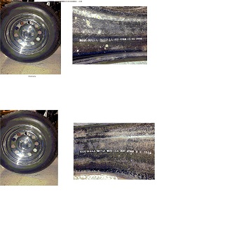

ich bin seit 2 Wochen Besitzer eines 67er-Ponys. TÜV wurden vom Verkäufer gemacht.
Beim Rangieren schleifen die vorderen Räder im Kotflügel und ich habe mir darauf hin
die Reifen und Felgen genauer angeschaut.
1. Auf der Vorderachse sind: BF Goodrich 205/75 R14 auf 14x6 Felgen montiert
In den Felgen ist eingestanzt: Made in USA 14x6 wide JJ CT&W 05082008
2. Auf der Hinterachse: BF Goodrich 215/65 R15 auf 15x7 Felgen montiert
In den Felgen ist eingestanzt: Made in USA 15x7 wide JJ CT&W 6 6 2006
siehe Bilder:
TÜV hat nicht gemeckert & Wertgeutachter hat Originalbereifung (205/75 R15)
aufgeschrieben.
1. Ist das zulässig? 2. Würde gerne auf die in den Foren vorgeschlagenen
Reifengrößen 215/60 R14oder15 wechseln und die 15x7 Felgen (2xHinterachse + 1xReserverad)
verwenden. Kennt jemand den Hersteller, Marke oder noch besser eine Bezugsquelle,
damit ich insgesammt auf 4 Felgen komme?
Brauche Eure fachmännische Hilfe und ein Bier

- Bilder3.jpg (30.09 KiB) 1618 mal betrachtet

Erlaubt ist nach den aktuellen Abnahmekriterien so'n Mischmasch nicht mehr. Lässt für mich leider Zweifel am Rest der Abnahme aufkeimen!?
What ever, es könnte sich um Cragar Quick Trick Rims handeln.

WO schleift es denn überhaupt vorne? An den Kanten der Radhäuser, oder am Querlenker beim ausfedern?
Das Dumme ist nähmlich, es ist eine falsche Einpresstiefe dieser Zubehörfelgen durchaus möglich!

Bevor Du jetzt Felgen kaufst......beantworte erstmal die Frage, WO es denn überhaupt schleift.
Je nachdem kann das mit der Einpresstiefe der Felgen oder auch der Nachlaufeinstellung zusammenhängen.
Da baust Du dann neue Felgen drauf und es schleift immernoch....
Die 215/65 sollten auch auf die 6J-Felge passen.
Wenn die von der ET her passt brauchst Du somit keine andere Felge.
Siehe oben......das ist mal step1

Wie gesagt auf der VA sind BF Goodrich 205/75 R14 auf 14x6 (höchstwahrscheinlich Gragar Quick Trick I - Felgen)
montiert. Diese Reifen- und Felgengröße ist auch im Fahrzeugschein eingetragen und sollte wie Du schon erwähnt hast,
keine Propleme verursachen. ABER: Hauptsächlich der linke Vorderradreifen schleift am Radkasten.
Die Einpresstiefe, von den auf der VA verbauten 14x6 Felgen, konnte ich nicht bestimmen. Die Beschreibungen
im Forum verstehe ich auch so, dass der Reifen von der Felge muss um die ET zu bestimmen.
Auf der HA sind wie gesagt BF Goodrich 215/65 R15 auf 15x7 (Gragar Quick Trick I - Felgen) - ebenso der Ersatzreifen.
Die ET konnte ich ebenfalls nicht bestimmen aber dort schleift auch nichts. Macht zusammen 3 Felgen à 15x7 und ich
brauche dann zwei weitere für ein "Rundumpacket". Diese Felgen habe ich vor zu kaufen:

und dazu 4x215/60 R15 Reifen. Werde aber vorher Mal zum TÜV fahren und fragen 1. ob er mir diese Felgen und Reifen-
größe einträgt und 2. Ob es Einfluß auf meine H-Zulassung hat (sollte es eigentlich laut Forum nicht).

Nochmal langsam für Chemiker
WO am Radkasten schleift der Reifen?
Oberkante, Vorderkante,......mach doch einfach mal ein paar Bilder!
Wenn es nur auf einer Seite schleift könnte
a) Dein Kotflügel etwas verzogen sein
b) Dein Nachlauf einseitig falsch eingestellt sein
c) die eine Felge eine andere Einpresstiefe haben
Die Felge, die du in Deinem letzten Post aufgelistet hast hat ein Backspacing (das ist das Zauberwort) von 3.75".
Das wird gemessen von der Anlagefläche Felge an Radnabe zu Innenkante Felge (Hump).
Dazu muss der Reifen nicht runter, aber die Felge muss abgebaut werden.
Und zwar auf beiden Seiten.
Bei meinem Auto waren 3 verschiedene Felgengrößen/ Einpresstiefen verbaut als es aus den USA kam.....nicht wundern.
Aber wie schon gesagt: wichtig ist, WO am Kotflügel das Rad schleift.
