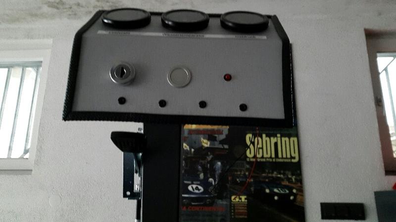

Den Motorprüfstand habe ich noch etwas optimiert. Für die Überwachung beim Probelauf habe ich
3 günsige Armaturen aus ebay für Drehzahl, Wassertemparatur und Öldruck angebaut. Ein 10 Liter
Kanister dient als Tank.
Wenn der Motor komplett ist, kann ich auch die Lichtmaschine mit dem integrierten Regler anschließen
und die Ladekontrollleuchte ausprobieren.

Re: Restaurierung 67er Fastback S-Code
Hotrodverdächtig, Frank!
Dat Ding musst Dir patentieren lassen...
LG Viktor
Geil!
Gehst du in Serie, damit?
Hätte Interesse
Hätte Interesse
Hallo Jungs,
wenn ich ihn ausgebraucht habe, steht er zum Verkauf.
Frank
Frank
