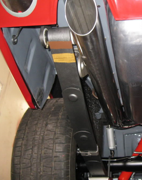

ich bräuchte mal wieder Hilfe. Auf dem Foto hier sind die Löcher für die Elektrik und für den Ablauf zu sehen.
Kann mir jemand die genaue Position und Größe der Löcher durchgeben, mein Karosseriebauer hat sich darum (wie um so vieles) nicht geschert...

d.h., Du hast ein Blech verbaut auf dem werder die Öffnung für das Kabel noch der Ablauf drinen ist richtig?
Ich komme die Tage zu meinem Lackierer dann kann ich Messen, ist allerdings dann das Mass von einem Repro-Blech.

Sieht so aus, sagt zumindest mein Lackierer. Wenn Du das machen könntest, wäre das klasse!

also mit dem Meterstab heute beim Lackierer gemessen, sind ca. Angaben weil ich nicht ganz so toll rann gekommen bin aber:
Erstes Maß vom Radlauf in Richtung Heck gemessen, zweites Maß von Unterkante Seitenwand, immer Mitte Bohrung:
Entwässerungsöffnung:
45 mm/30 mm Durchmesser ca. 25 mm(1") und darüber eine rechteckige Öffnung ca. 7mm x 7 mm (das bitte nochmal anhand der Abdeckung checken) zum befestigen der Abdeckung
http://www.rsb-parts.de/wbc.php?sid=992 ... 19&recno=2
Kabeldurchführung
310 mm/100 mm; Durchmesser ca. 20 mm
schuschi
Kabeldurchführung

Hey Schuschi,
hab Deine Nachricht leider erst jetzt gesehen. Danke für die Info, das hilft mir schon weiter!
