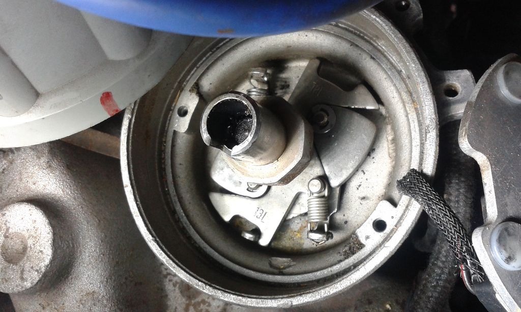

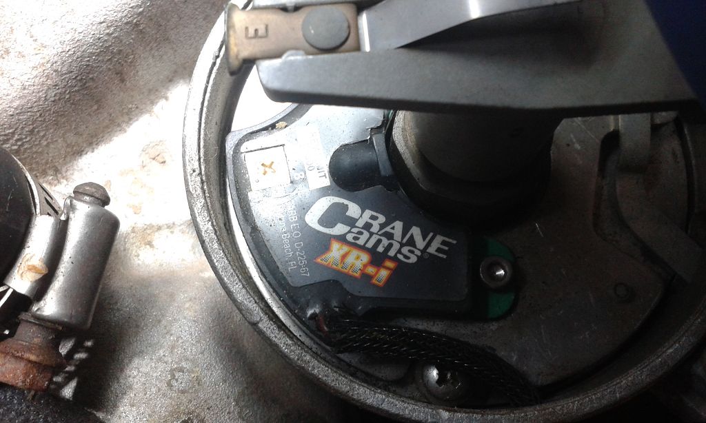

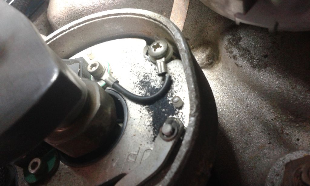

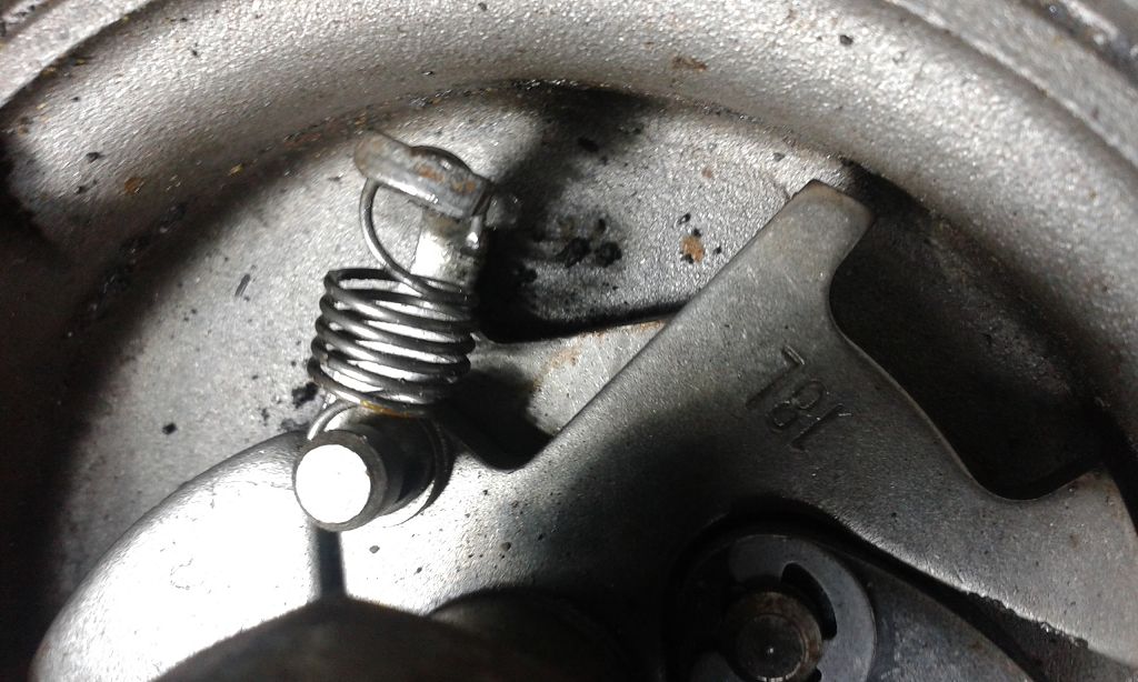

war heute mal in der Garage und hab meine Zündung auseinandergenommen. Es ist eine Kontaktlose Zündung von Crane Cams XR-i.
Hab eben im Forum schon danach gesucht ;) scheint wohl nicht so gut zu sein. Beim vorsichtigen zerlegen hat sich auch gleich das Massekabel aufgelöst so wie auf Foto 2.
Seht ihr auf den Fotos noch was interesantes was ich als Leihe übersehe ??

Beiträge: 12678
Re: Suche hilfe bei Motor-Reparatur Raum Südniedersachsen
Die Crane ist so gut, oder schlecht, wie jedes System. Bei mir funzte sie anstandslos jahrelang. Was ich auf Deinen Bildern mit Sorge sehe, sind diese Abriebspäne! Hast Du Spiel in der Veteilerwelle, oder der Verstellgrundplatte, was die Crane zerhobelt hat?
Andererseits, kann schon alleine das defekte Masseband, wenn nur noch ein Mückenfotzenhaar von Draht übrig war, zu diesen Störungen geführt haben. Wenn Du das ersetzt, wäre vielleicht wieder ein Starten möglich. Ansonsten ist die Pertronix 1 ein gute Ersatzwahl.

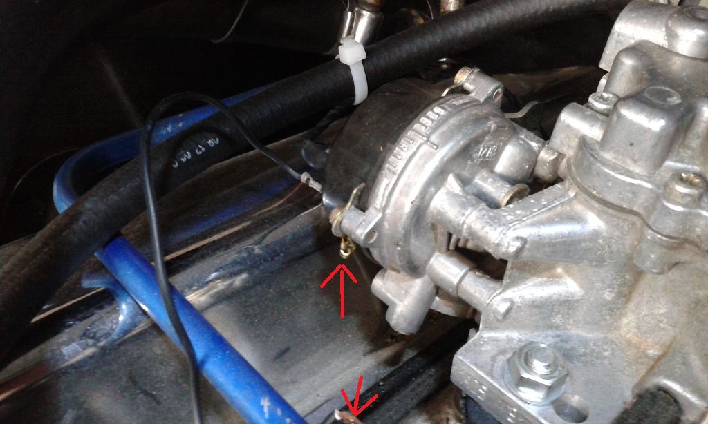

Bin wieder aus den tiefen meiner Motorhaube aufgetaucht :lol: und habe alle Kabel kontrolliert die an die Sensoren gehen. Sieht alles ganz gut aus kein Kabel abgefallen oder so bis auf eins das sich aus dem Kabelschuh gelöst hat. Meine Frage: Ich tippe mal, ist das Masse am Vergaser ? Und was macht es da? Es war in den Kabelstrang der Sensoren mit drin .
