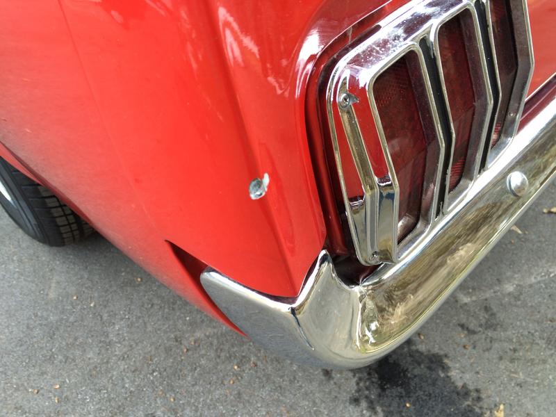

So bin wieder zurück von meiner Besichtigung
Hier die Bilder die ich gemacht habe. Könnt ihr bitte mal drüber schauen und mir sagen was ihr davon haltet?

Also...... Lack ist typisch amerikanisch. Wenn ich überlackierte Türkontaktschalter sehe kräuseln sich bei mir die Haare. Durchrostung an der Tür, schlecht sitzender Reprokotflügel, Lackrisse oder Spachtelrisse an der C Säule... Wer weiß was da noch alles versteckt oder vertuscht wurde.
Ich würde den nicht zu diesem Preis kaufen.

Siehe oben..... schnelle Lackdusche mit zweifelhafter Vorarbeit. Wahrscheinlich wird sich im Laufe der Zeit immer mehr Lack abheben und sich der Rost zeigen.....
schau Dir mal weitere an, um vergleichen zu können......

Ich würde den stehen lassen.
Meiner hat ähnlich viel gekostet und ist Welten besser. (Was man auf den Bildern erkennt)

Tank und Krümmer können tatsächlich noch Original sein. Wenn du ihn gut da stehen haben willst muss der Lack wohl runter und die Karosse von den Rost- und Spachtelblasen zu befreien.

Vielen Dank für eure Einschätzung. Ich lass die Finger weg von dem Wagen und werd weiter suchen!
