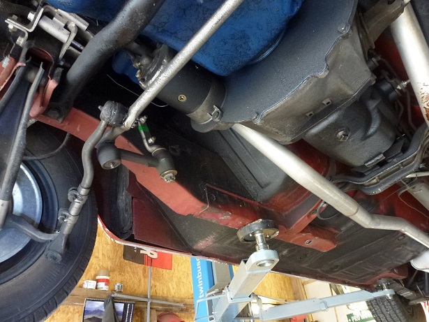

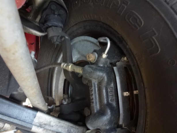

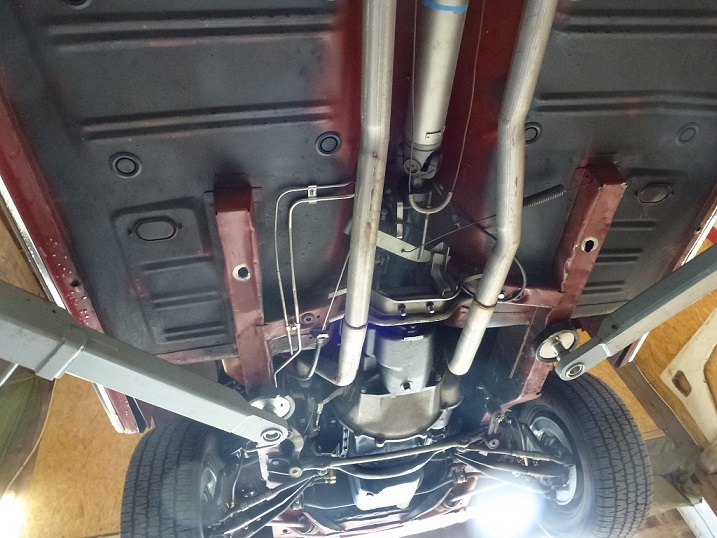

will mir am Samstag einen Mustang kaufen der mir echt gut gefällt. Kann man anhand der paar Fotos sagen ob zumindest die Grundstruktur passt? Kostet immerhin weit über 20000
http://suchen.mobile.de/auto-inserat/fo ... ORT&noec=1
Wäre mein erster Mustang und ich will natürlich nix verkacken.
Vielen Dank

Sieht nach einigen Neuteilen aus. Allerdings sieht es auf dem ersten Bild für mich so aus, als ob die Gummimanschette des oberen Kugelgelenks einen kleinen Riss hat. Also alles nochmal genau ansehen auch wenn's erstmal gemacht aussieht. Es könnten sich immer noch einige Baustellen (Elektrik, Gummis, Tür & Fenstermechanik, ...) verstecken. Dann wären 20k etwas viel. Wenn Dir noch was auffällt und Du Dir die Reparaturen zutraust kannst Du versuchen zu handeln...
Außerdem lässt sich die Substanz (Blech, Karosserie gerade, Spaltmasse, Chromteile...) anhand der Bilder nicht beurteilen.
