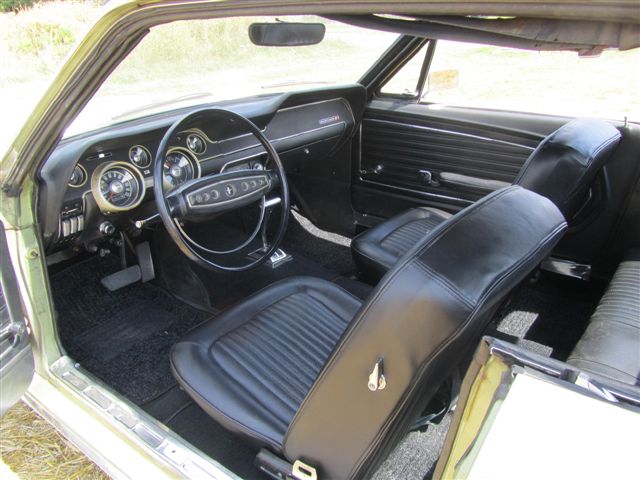

Bin seit kurzem stolzer Besitzer eines 1968ér Coupe und möchte natürlich auch ein paar Sachen noch am Fzg. verändern. Im Innenraum ist immer noch das Ur-Originale-Lenkrad verbaut. Viele werden jetzt bestimmt aufschreien das ich diese Originalität "versauen" möchte, aber weder gefällt mir das Lenkrad, noch ist es gut erhalten. Foto anbei.
Ich habe mir schon einige Threads zu Lenkrad verbauen angesehen, aber irgendwie scheint jeder schon von Grund auf ein anderes Lenkrad in seinem Mustang zu haben. Es gibt z.b. keinen Hupenknopf in der Mitte der zur Demontage gedreht oder gezogen wird, sondern es wird über den Alubügel unten gehupt.Als neues soll ein Grant-Lenkrad rein. Auch hier habe ich, was die Montage angeht, mir nicht gerade Mut angelesen :?
Kann mir jemand ein paar Tipps zum Lenkradwechsel geben? Ich bin selber zwar kein KFZ-Mechaniker, bin aber durchaus in der Lage logische Bauteile zu verbinden.

soweit ich mich aus der Demontage von meinem 68er-Lenkrad erinnere, sind auf der Rückseite 2 Schrauben zu entfernen um die mittige Prallplatte abziehen zu können. Dann siehst Du schon die zentrale Schraube. Lenkrad mittels Abzieher entfernen.
Jedenfalls vorher die Batterie abklemmen.
lg
Rudi

Du brauchst auch noch die richtige Nabe für das Grant-Lenkrad. Die ist nicht dabei und muss extra gekauft werden.
Viel Erfolg,
Kai

Überleg`Dir das mit dem Grant Lenkrad. Ich habe meines wieder abmontiert. Lausige Verarbeitung, über die technischen Unwegbarkeiten findest Du genug
hier im Forum. Ich habe mir ein MotoLita verbaut und bin schwer begeistert, ist überhaupt kein Vergleich in Haptik und Verarbeitung.
Das Lenkrad ist "die" Verbindung zu Deinem Pferdchen; da würde ich keine Kompromisse eingehen (genauso wie bei Bremsen, Fahrwerk, Reifen,Elektrik).
Jan ;)
