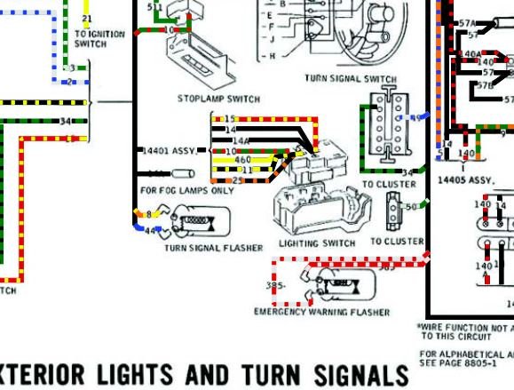

Ich vermute ja irgendwie ein generelles Problem bei den 12V+ Leitungen, da aus der Interpretation des Schaltplans Warnblinker und Rückfahrleuchte zumindest funktionieren sollten mit Dauerplus. Als nächstes werde ich mal erneut alle Sicherungen überprüfen und die Anschlüsse hinten mit dem Schaltplan checken. Am liebsten würde ich alles auseinanderreißen und wieder von vorne beginnen, aber vermutlich kriege ich dann nichts mehr zusammen...

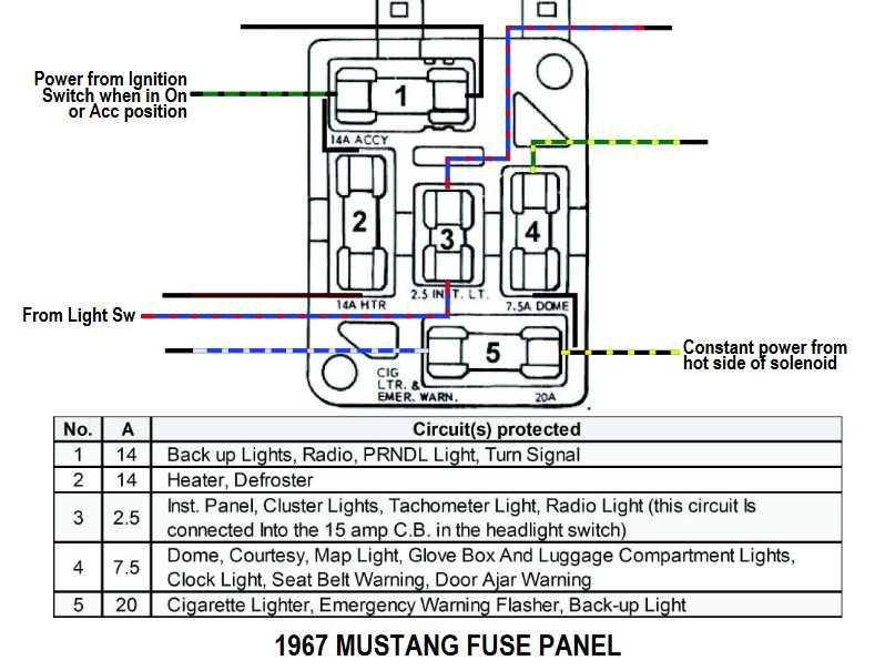

Das Dauerplus vom Lichtschalter zur Sicherung muss intakt sein, da Hupe und Stand-/Abblendlicht bei Zündung aus läuft. Dadurch muss der Stromkreis 5 mit der 20A Sicherung ebenfalls intakt sein.
Auf diesen Schaltkreis ebenfalls mit der rot/weißen Leitung läuft das Warnblinklichtrelais.
Ich steige langsam etwas besser durch beim Schaltplan, aber mir wird nicht anderes übrig bleiben als jedes einzelne Kabel, das mit dem Stromkreis 5 zusammenhängt zu überprüfen.

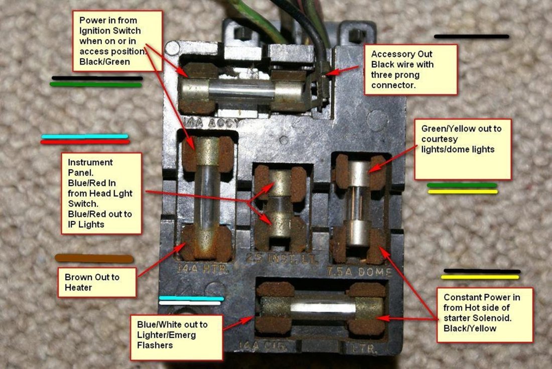

der Warnblinker sitz an der Sicherung vom Zigarettenanzünder.
Gruss Marc

Das Head light käuft auf dem 3er Stromkreis mit der 2,5A Lösung. Dann werde ich den 5er ordentlich überpüfen...!

Chris_D hat geschrieben: Mi 31. Mai 2023, 10:15 Das Head light käuft auf dem 3er Stromkreis mit der 2,5A Lösung.
Nicht korrekt! 2,5A (th. also max. 30W) wären allein für 2x60Watt der Scheinwerfer zu wenig.
Der Lichtschalter wird ohne Sicherung versorgt und hat deshalb einen Circuit Breaker eingebaut. Quasi eine Bimetall Sicherung: wird das Ding zu warm wg. zu hohem Strom, geht das Licht aus. Bimetall kühlt ab, schließt den Kontakt wieder und das Licht geht wieder an. Hört sich komisch an, ist aber so. BTW: auch deswegen das Licht über Relais schalten.
Hupe und Bremslicht werden auch über den Lichtschalter versorgt.
Die kleine Sicherung ist nur für die Instrumentenbeleuchtung, bekommt Strom vom Lichtschalter und geht dann Richtung "Instrument Panel" (IP). So zumindest steht es in dem Bildchen mit dem Sicherungskasten (welches Modeljahr?).
Die 14A Sicherung rechts senkrecht ist für den Gebläsemotor zuständig.

Stromkreis 5 meine ich den Dauer+ schwarz, gelbes Kabel.
Wenn die Scheinwerfer direkt angeschlossen sind, komme ich immer mehr darauf, dass etwas mit meinen Sicherungskasten grundlegend nicht stimmt. Werde ich heute Nachmittag auf jeden Fall überprüfen. Meine Aussage, dass der "Stromkreis 5" passt, ist damit ja auch nichtig, wenn der Scheinwerfer funktioniert.

Chris_D hat geschrieben: Mi 31. Mai 2023, 13:50 Erlaubt mir nur die Frage: wie gehe ich beim Überprüfen am besten vor?
Wenn du die Sicherungsbox in Verdacht hast: Batterie abklemmen, Box abschrauben, alles saubermachen.
- sind die Sicherungen i.O. und haben beidseitig sauberen Kontakt?
- in jedem Fall die Sicherungen alle raus und die Kontakte in der Box begutachten. Wenn "ganz gut", sauber machen. Wenn nicht gut, gibt es Ersatz für die Dinger
- Kabel reinigen und mit Belegung / Farben Schaltplan vergleichen und ggf. verfolgen

Der Patient liegt jetzt auf dem Tisch! Ein Haufen Kabel abgeklemmt, umgeklemmt oder gar nicht verbunden.
Der Stecker in die Lenksäule ist grundsätzlich falsch belegt :evil:
Jetzt wird ordentlich saubergemacht, alle Kabel einmal durchgemessen und dann wieder zusammengesteckt und gebunden. War wohl mal nötig!
