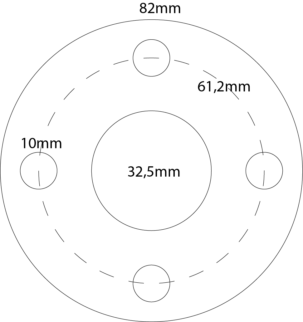

Danke Gerrit. Ich lasere jetzt doch erstmal was in 6 und 8mm und schaue dann ob es passt. Finde auch besser wenn man die Zähne nutzt ohne was zu schweißen. Volker bitte gleich mal deine ausgebaute Hardyscheibe mit meiner Zeichnung ab.

Also die Maße passen soweit, nur ist meine scheibe 86mm im Durchmesser und die gegenüberliegenden Löcher sind einmal 10mm und die anderen beiden 8mm
66CON
Beiträge: 4558
67 S-Code GT390 Fastback
Re: Hilfe - neue Hardy Scheibe bei 1.Fahrt gerissen???
Beitrag von 66CON »
Ok Danke. Der kreisradius stimmt aber?

Ja, die anderen Maße stimmen, hab ich aber von der Hardy Scheibe gemessen, also vom gummi... Sollten stimmen!

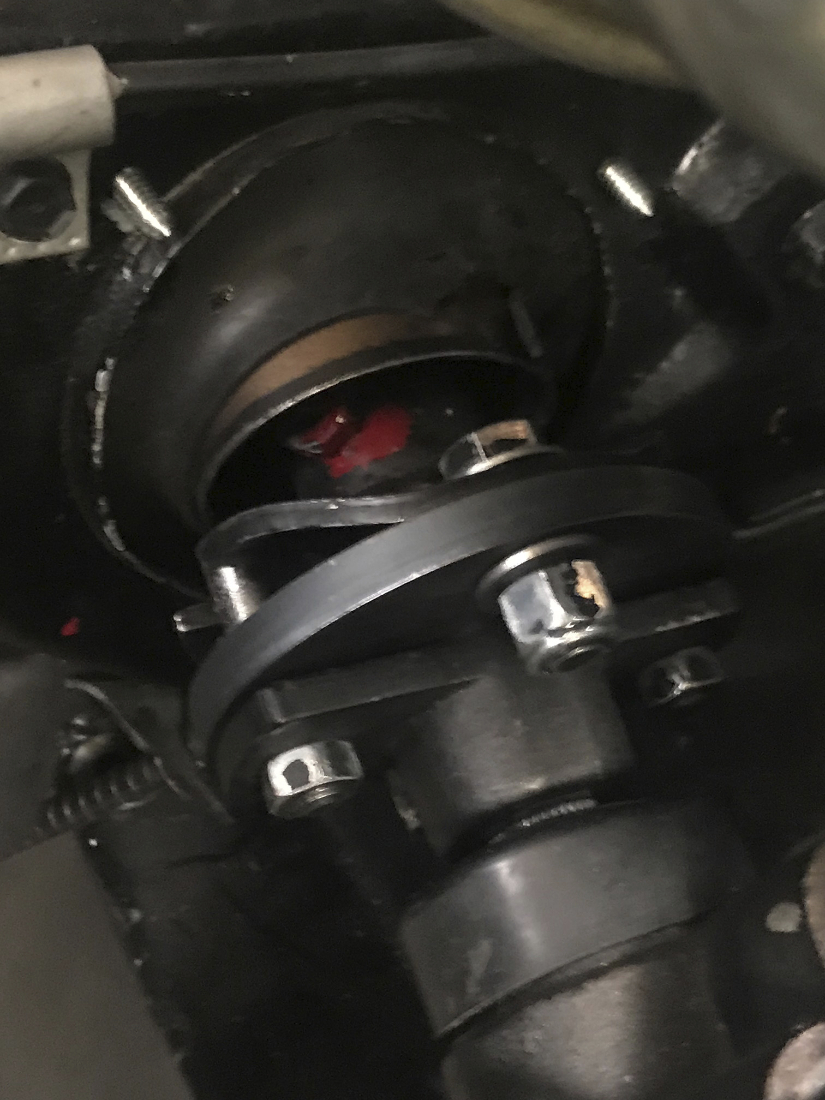

So Leute, mit neuer Hardy Scheibe und genau nach Anleitung eingebaut, funktioniert alles bestens! Ich habe zwar zur Hardy Scheibe noch eine 1mm Stahl Scheibe geschraubt, nur zur zusätzlichen Sicherheit! Keine Vibrationen, kein Spiel in der Lenkung, in keine Richtung! Also wirklich präzise darauf achten das die Hardy Scheibe ganz nah an der lenksäule sitzt, wie ihr ja schon gesagt habt!
Lenkung präzise und natürlich super leicht!
Besten Dank für alle Tips und Infos!

So hab eben endlich den Umbau gemacht. Die Löcher müssen 9,5mm und 10mm sein.
Leider hört man nun die Strömungsgeräusche sehr deutlich aber die Lenkung erscheint mir direkter und sicherer. Versuche mal noch das Ganze mit etwas Gummi zu entkoppeln.
