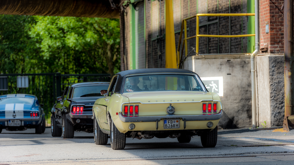

Moin Holger
das seh' ich jetzt nicht so eng, die anderen Dichtungen gegen aussen sind ja auch neu, da drinnen is wohl mehr noch Notfall/Kondens, wüsste nicht woher da sonst Wasser kommen sollte.
Ich hab' übrigens noch nen hübschen Vergleich gefunden mit mit und mit ohne.... :P
Schönen Sonntach
Basso

Sieht gut aus! Aber werden Deine Rücklichter nach längerem Einsatz auch sehr warm? Ich habe die Dreikammer-Lösung bei mir nach der Resto auch verbaut (allerdings ohne sequentielle Blinker), bin aber nach einer ca. einstündigen Fahrt mit eingeschaltetem Licht ziemlich erschrocken als ich zufällig dann mal innen an die Lampengehäuse gekommen war - die waren richtig heiß! Daher überlege ich eben jetzt von den (drei) klassischen Glühlampen auf LED umzurüsten. Denke mit LED sollte das nicht mehr so heiß werden. Wäre interessant wie sich das bei Dir verhält ...

Moin Thomas,
ich werde das beobachten und eine Rückmeldung geben, das wird aber noch eine Weile dauern bis ich soweit bin. Du hörst von mir.
Schöne Woche
Basso
