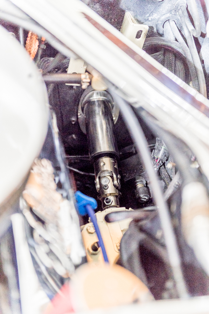

nachdem ich jüngst genau die Probleme hatte (Hardyscheibe gerissen) habe ich mein Lenkgetriebe revidieren lassen:
viewtopic.php?f=13&t=30746
Weil ich Metallbearbeitungsmässig nicht so beleckt bin wie ihr, habe ich eine neue Lenksäule beschafft (die alte war unvollständig/verbastelt):
https://www.velocity-group.de/lenkung/l ... enkraeder/
und das ganze mit einem Kreuzgelenk solide gemacht, genaueres dann mal im Kosmetiksalon.

Wie sieht es mit Geräuschen aus?

66CON hat geschrieben:Wie sieht es mit Geräuschen aus?
....keine Ahnung, die Drexkarre steht noch (eine Weile), ich warte derzeit u.a. auf den aufgeschnittenen Ventildeckel vom Steffen um die Ventile einzustellen, der BKV ist neu montiert, usw., das wird noch'n büsschen dauern. Melde mich aber gern, wenn ich mehr weiss.
