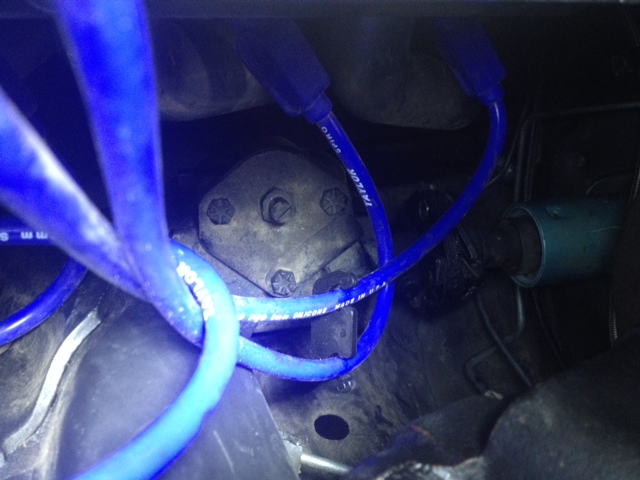

so, eine Fettpresse und das richtige Fett (Liqui Moly LM47) habe ich mir nun besogt.
Wo finde ich denn den Schmiernippel zum abschmieren und welche Schraube am Lenkgetriebe muß ich öffnen damit ich das alte Fett rauspressen kann?
Ich hab mal ein Bild von meinem Lenkgeriebe von oben gemacht!
Danke Gruß Markus
siki68
Beiträge: 1164
Registriert: Mi 28. Mär 2007, 23:46
Fuhrpark: 1968 T5 Convertible
2023 Audi Q5
2024 Royal Enfield Classic 350 Signals
2018 Harley Davidson Softail Slim
2019 Harley Davidson Street Glide Special
2025 Triumph Bonneville T120 "Black Edition"
Re: Fett + Lenkgetriebe = Freude
Beitrag von siki68 »
Die Öffnung zum Fett einfüllen ist auf deinem Bild verdeckt. Es ist ein Blechhütchen weiter Richtung Federdom.
Gruß Mario
