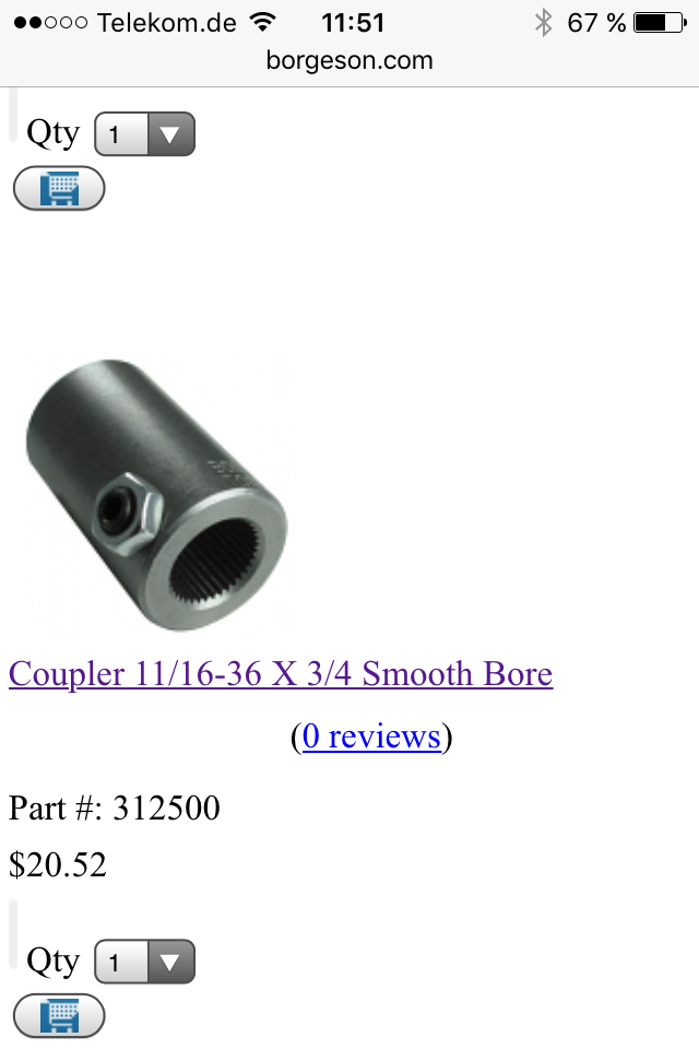

Hi Micheal, was soll das für ein starrer Adapter sein?68GT500 hat geschrieben:Hallo Volker,
die Ursache von dem Problem ist bei Borgeson bekannt und in den US Foren schon oft besprochen worden.
Wenn Du ein Auto mit einteiliger Lenksäule mit einer Borgeson nachrüstest, solltest Du KEINE Hardyscheibe verwenden, sondern den starren Adapter !!
Der Grund dafür ist dass bei diesen Fahrzeugen unter dem Lenkrad eine Feder verbaut ist, die Zug auf die Hardyscheibe ausübt und daher die Anschläge in der Hardyscheibe nicht mehr ineinander greifen. So kann die Hardyscheibe auseinandergerissen werden.
Bei keinem der Autos, die ich bisher so umgerüstet habe gab es unerwünschte Geräusche, die hätten gedämpft werden müssen.![]()
Bei dem starren Adapter darauf achten, dass beide Inbus Schrauben RICHTIG fest angezogen werden und dass Schraubensicherung verwendet wird und das die Sicherungsmuttern ebenfalls - wie oben beschrieben - befestigt werden.

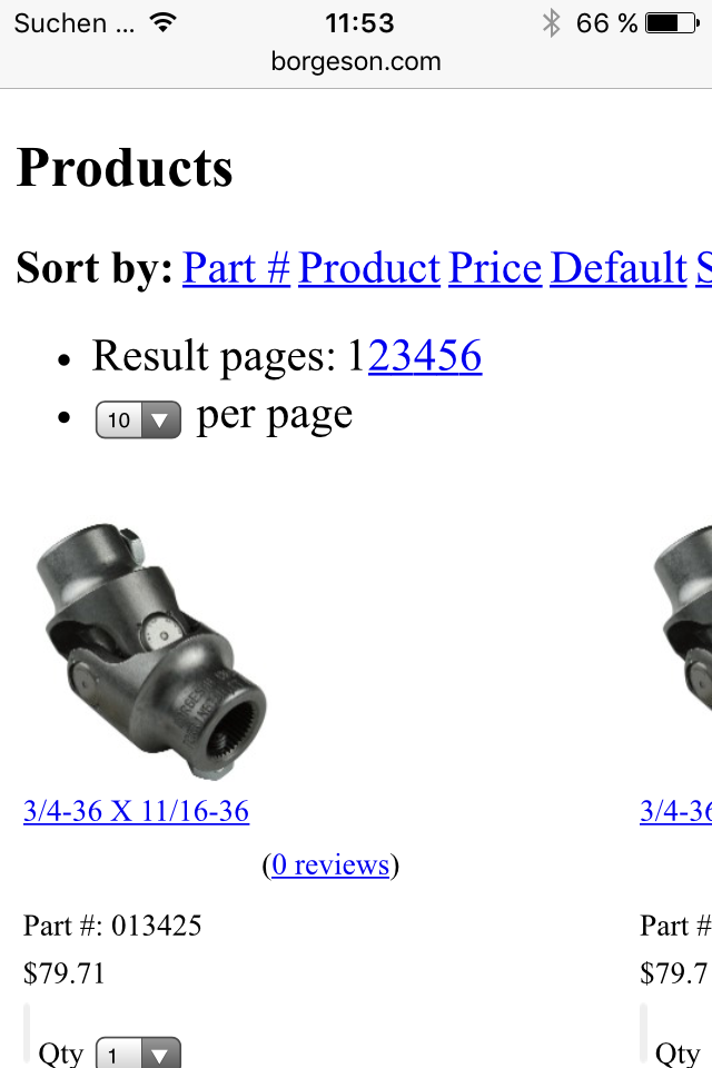

Dieser Adapter ist der passende: https://www.borgeson.com/xcart/product. ... =2&page=11Billy the Kid hat geschrieben: was soll das für ein starrer Adapter sein?
Aber wie gesagt, ich hatte mit diesem Adapter Strömungsgeräusche von der Servolenkung, die durch die Lenkstange in den Innenraum übertragen wurden. Und ja, ich habe richtig entlüftet (auch mehrmals)!
Als Alternative gibt es diesen U-Joint von Borgeson auch noch mit Vibrationsdämpfer (https://www.borgeson.com/xcart/product. ... ductid=672), den hab ich allerdings noch nicht ausprobiert und da der länger ist als der normale U-Joint könnte ich mir vorstellen, dass die Lenkstange dann gekürzt werden muss.

Hi Oli,
das ist der ganz einfache & normale Adapter.
Auf der einen Seite die passende Verzahnung zur Borgeson und auf der anderen glatt, wo die Lenksäule ein geschoben wird. Die wird dann verschweißt.
