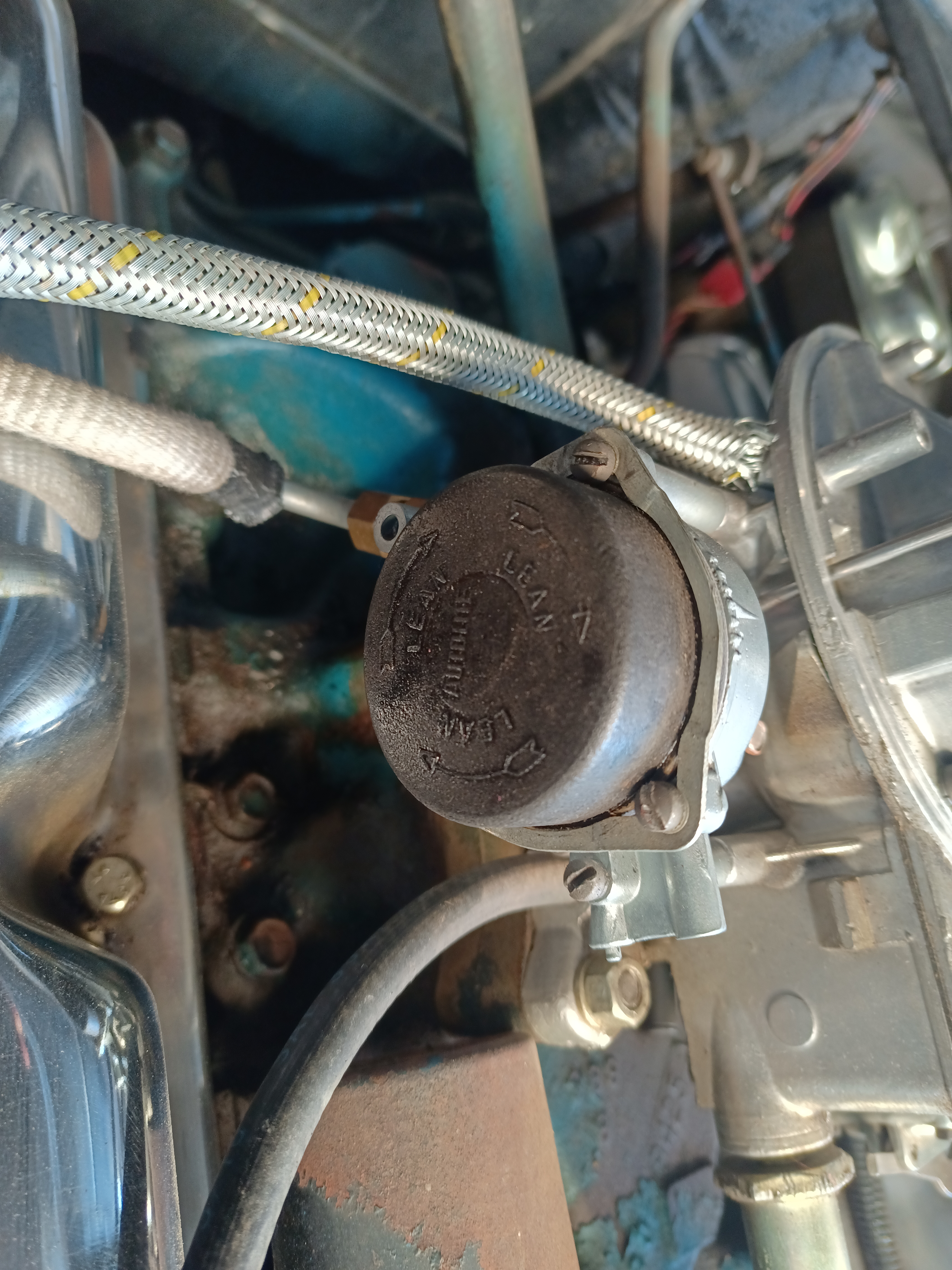

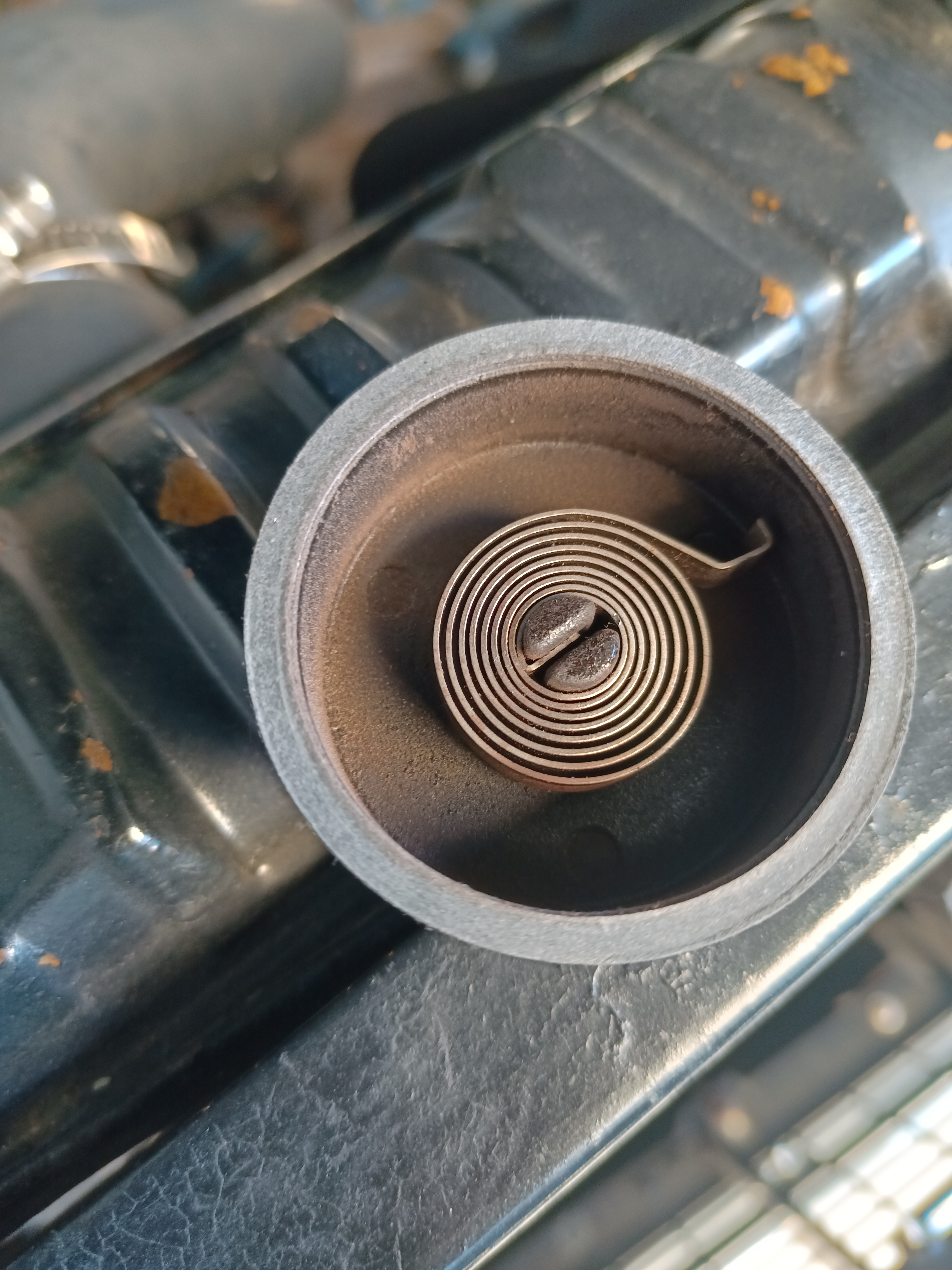

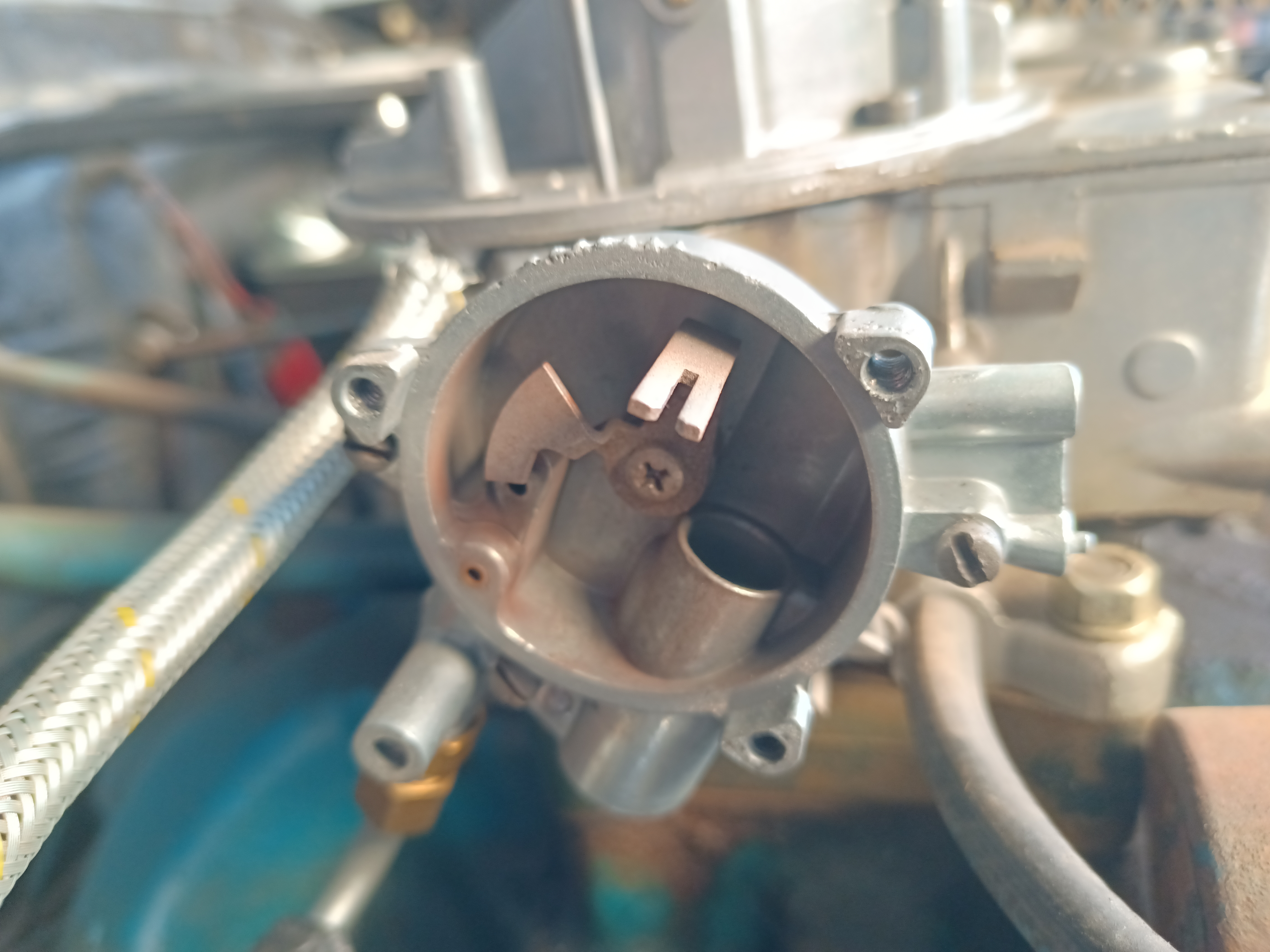

Ich stehe gerade aufm Schlauch
Hab jetzt mal Fotos gemacht wie es bei mir aktuell aussieht.
Wenn ich richtig verstehe, kann ich kein E-Choke verbauen sondern nur den Thermo, da der Vergaser dann nicht dazu passt?

Oder nein, ich kann einen E-Choke verbauen, richtig?
Was ist aber dann der Unterschied zwischen den beiden?
https://www.carburetor-parts.com/Electr ... _5942.html
https://www.carburetor-parts.com/Electr ... _3878.html

der obere ist für den 2100/4100 gedacht.
der untere für den 4300...

Danke. Demzufolge kann ich also den ersten Link an meinem Vergaser nachrüsten?
