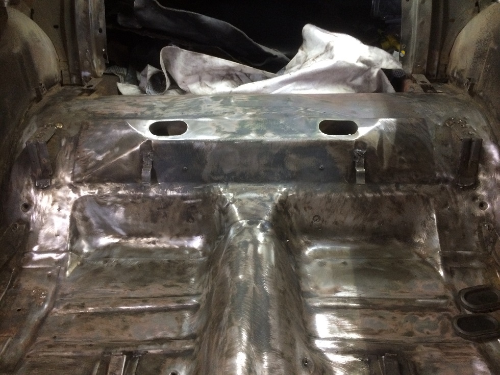

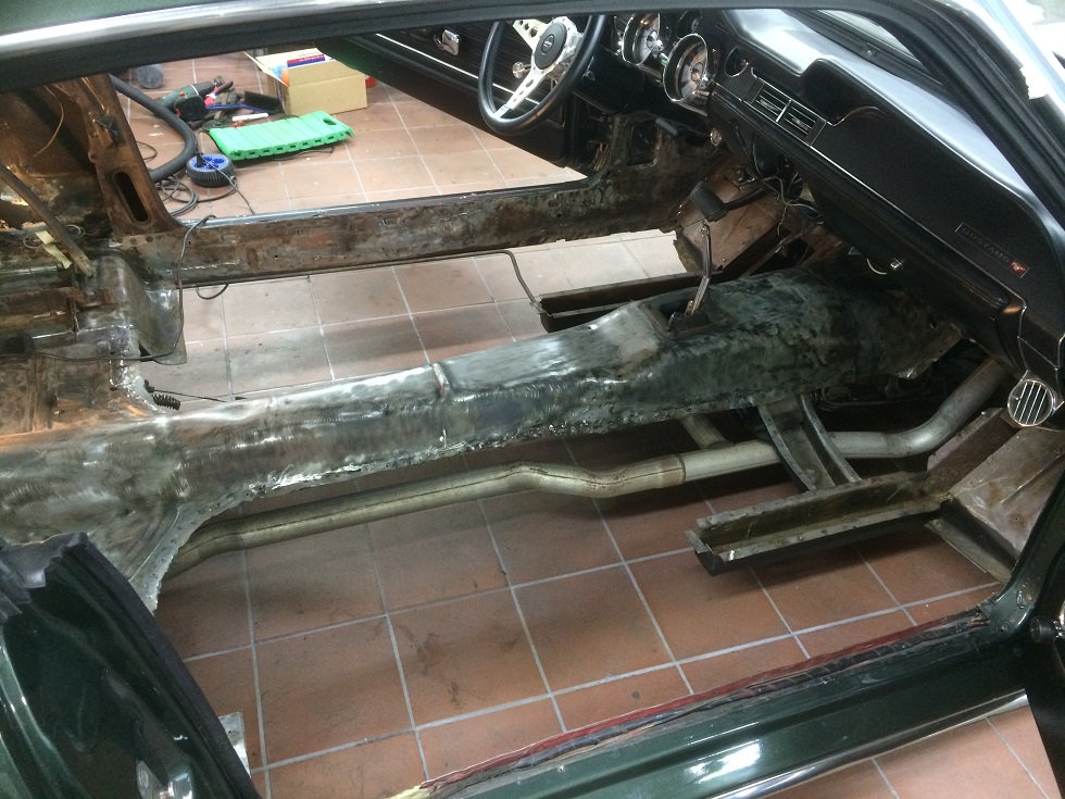

ich hoffe es liest überhaupt jemand mit ... naja hier letzter Stand nach einer Woche. Weiter gehts wohl erst im Januar mit Ziel im März fertig zu sein:
Rädkästen hinten sehen zum Glück echt gut aus.
Nächsten Schritte:
Bleche einschweissen
Entfetten
Brando innen ausspritzen
Mike Sanders überall rein jagen
Frage zu den Glasfaserverkleidungen hinten:
Da diese jetzt schon mal draußen sind, hat jemand Erfahrungen die ausgefransten Löcher mit Glasfasermatten neu zu machen? Glasfasermatten habe ich noch im Keller, Kleber ist nur ausgedrocknet.
Mit was bekomme ich die alte Farbe runter oder die Struktur zu entfernen? Bremsenreiniger?
Gruß Frank

Saubere Arbeit was du da machst. Mach dir mal Gedanken warum das bereits getauschte Blech auch schon wieder Rostansätze hatte. Finde ich seltsam, nicht das irgendwo Dichtungen defekt sind und sich da das Wasser sammelt.
Zu den Seitenverkleidungen hinten, die hatte ich bei mir auch mit Glasfaser repariert und danach neu Bezogen. Ging gut und hält.

Innenraum hab ich vor 1,5 Jahren gemacht bei meinem 68er Convertible, da war einiges geschweist aber gut gemacht so das ich nur den alten Schmodder runter gemacht habe dann mit Owatrol Blattrostentferner grundiert, das läuft schön in alle Zwischenräume und muss lange durchtrocknen. Anschliessend hab ich drei mal mit 3in1 Brantho behandelt. Zwischen dem ersten und zweiten Anstrich hab ich alle Nähte mit Karosseriedichtmasse gründlich abgedichtet.
